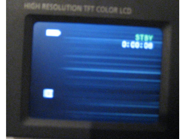

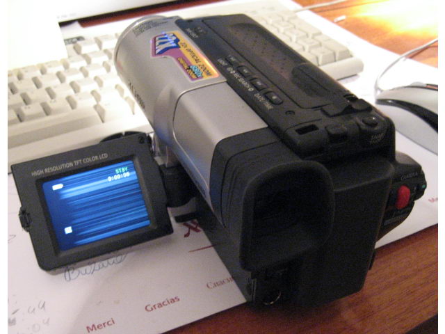

    Dostałem od dziewczyny niedziałającą kamerę Samsung SCL860. Kamera przywieziona z Ameryki.
    Samsung SCL860 - uszkodzona matryca? Samsung SCL860 - uszkodzona matryca?
    Znalazłem w niej dosyć dziwne uszkodzenie, a mianowicie:
    Kamera nie nagrywa obrazu tylko jakiś szum. Nagrywanie dźwięku i odtwarzanie kaset działa bez zarzutu. Tak samo jak wszystkie cyfrowe funkcje w kamerze.
    Z relacji wynika, że kamera działała prawidłowo. Następnie została zabrana na Studniówkę i od tamtej pory zaczęła szwankować (raz działała normalnie, a raz nagrywała tylko szum).
    Nie wiadomo czy upadła albo coś; nie widać śladów upadku w każdym razie. Teraz nagrywanie nie działa w ogóle. Przy próbach zbliżania i oddalania widać, że kamera próbuje złapać ostrość.
    Czy ktoś miał podobny problem ogólnie z kamerami?
    Dziękuję za odpowiedzi.

    Prawie na 100% padł przetwornik CCD (sensor obrazu), naprawa w serwisie biorąc pod uwagę wartość sprzętu chyba nieopłacalna.
