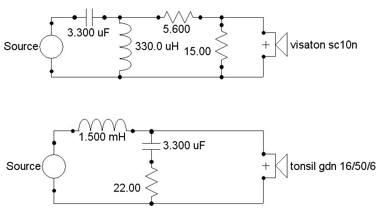

    Uplanowałem sobie aplikacje takich głośników do obudowy BR 17,5 litra strojonej na 45 Hz. Impuls przy 35 hercach poniżej 10ms, a i tak nie będe tak nisko nimi grał, bo mam dużego suba. Charakterystyka BR przesunięta o 10 hz w lewo względem zamkniętej.
    Pytanie jest takie: jak dorobić do tego zwrotkę, bo nie moge znaleźć charakterystyki impedancji niskotonowca. Drugie pytanie: czy lepiej użyć cewek rdzeniowych czy powietrznych? I jakiej grubości drut do niskotonowca

    mam zwrotnice pod GDN 16/50/6 + sc10n robiona przy pomocy yoshiego ale na podstawie kombinowanych pomiarow czyli laczenie glosnikow z 2 odrebnych pomiarow podparte odsluchami.
    zwrotnica jest OK ale nadal ten visaton mi tam nie pasuje. osobiscie bym niedal ani tonsila ani visatona bo ten GDN zasluguje na vife ;)
    mozesz sie pobawic zmieniajac tlumik...
    Zwrotnica do gdn 16/50/6 i gdwk 10/80/19
    co do skrzynki to dobra pojemnosc bo i tak niema zbyt wiele niskiego basu z tego glosnika. jako satelitka bedzie idealny
    cewke proponuje 1mm na rdzeniu - niema sensu marnowac kasy jezeli nie slychac roznicy

    Dlaczego przy GDN'ie jest rezystor równolegle? Jako korekcja impedancji?
    A teraz pytanie o same cewki. Patrze na cennik w polinku i widzę, że cewka rdzeniowa 1,5mH drutem 1mm kosztuje 11,7zł, a cewka powietrzna o takich samych parametrach, lecz wyższej rezystancji- 20 zł. Czy to ma coś wspólnego z nasycaniem się rdzenia i dlatego niby rdzeniowe są gorsze? Kondensatory kupię jantzen cross-cap, a rezystory wystarczą zwykłe ceramiczne białe? I jakiej średnicy drut w cewce kupić do wysokotonowca? 0,5mm wystarczy?

    cena jest nizsza bo tam jest mniej drutu miedzianego ktory jest obecnie w cenie...
    rezystory bierz z polinka - dobre i tanie
    na wysokotonowke 0,5 wystarczy ale ze to grosze to ja daje 0,7 - lepiej wyglada :P
    Pawle jaka jest częstotliwość podziału na tej zwrotce?
    zapytaj irka lub yoshiego jakie daja czestotliwosci podzialu - nik ci nie odpowie bo filtrow nie robi sie na dana czestotliwosc podzialu ale patrzy sie gdzie najlepiej wypada...
