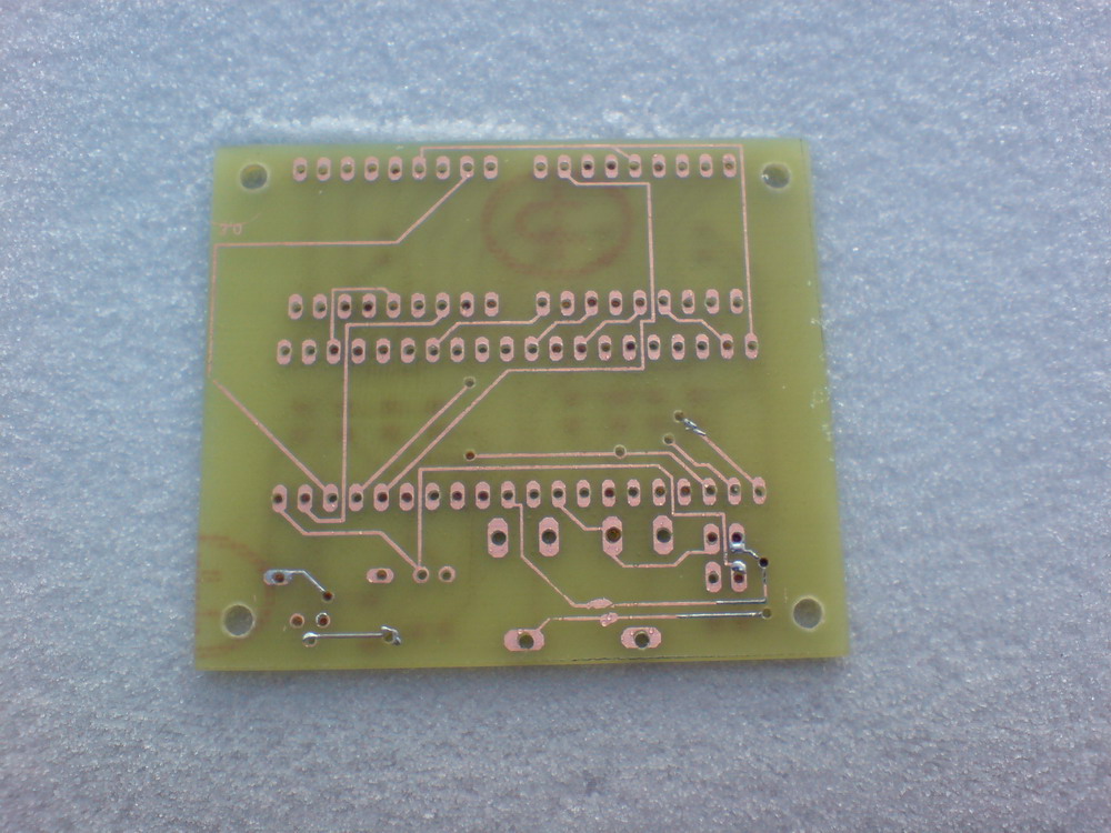

  • To tak postanowiłem odświeżyć pewien układ a konkretnie Termometr. Jest on oparty na ICL7107. Nie będę się tutaj za dużo rozpisywał ponieważ ja tylko przepisałem go na Eagle i postanowiłem zrobić nową płytkę (dużo mniejszą) na elementach SMD. Na razie płytka jest obustronna lecz pracuje nad wersją jednostronną gdy już ją wykonam dodam ją. Moim zdaniem termometr jest fajny gdyż jest prostej budowy oraz wyświetlacz który bardzo dobrze widoczny z daleka. Tak więc miłego zasysania :)
    Zamieszczam wersje oryginalną :Termometr praz moją wersję: Nowy termometr

    Nie łatwiej zastosować czujnik LM35 zamiast tranzystora ? Co do projektu płytek, zrobione autorouterem, więc z racji tego, nie nadaje się do wykonania w warunkach domowych. Zbudowałeś ten układ ?

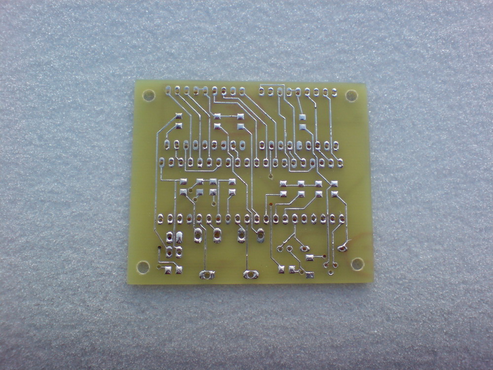

  • #14 4795157
    creativ_pl
    Troszkę fotek: Otóż płytka wyszła jak na Mój 1 raz (mówię tutaj o dwustronnej) wyśmienicie i to za 1 razem. Może że odwierty dziurek z 2 strony nie są idealnie to nie jest to wina ze są one przesunięte względem 2 strony tylko tym że wywiercone były zwykłą wiertarka no i po prostu wystarczy krzywo trzymać i już dziurka inaczej wychodzi (można to stwierdzić po kilkunastu dziurkach które idealnie są na środeczku jednej jak i drugiej strony). Niestety nie posiadałem zbyt cienkiego wiertełka i niektóre miejsca zostały pop prostu (szczególnie okolice przelotek) Zwiercone. Oto fotki
    Ps. Jeżeli chce ktoś dowiedzieć sie jak ja wykonałem (nie robiłem typu 2 dziurki po bokach i przykładałem papier do nich) tylko innym sposobem niech napisze to wyjaśnię wszystko
