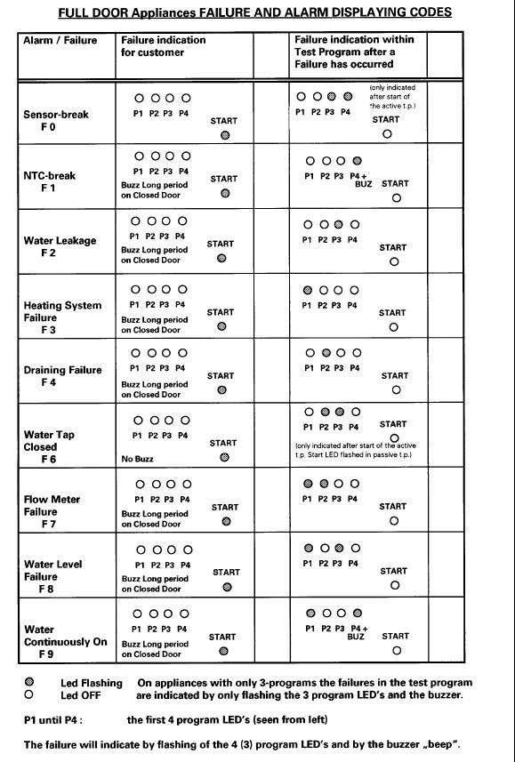

    Zmywarka wylewa wodę, ale jej nie pobiera (zawór sprawdzony i sprawny), a z pięciu diod sygnalizacji wybranego programu mrugają Pierwsza i Druga - razem i naprzemiennie Czwarta. O co chodzi na forum nie znalazłem nic na ten temat.
    Proszę o pomoc!

    Sprawdź impulsy , może żle zlicza ilość wody ?
    a wersję ma na 85...................

    Myślałem też że flowmeter ale podejrzewałem też zawieszenie się programu- i tak podobno było-zawieszony program(podobno)- tylko ze gość sam go odwiesił-zresetował.
    Poczekamy to zobaczymy jak będzie dalej z nią-dam znać.
    Gdzie można znaleźć jak te kody odczytać-przy migajacych diodach?

    jmk
    Dzięki.
    Ten opis jest w serwisówkach do innych wihrpooli, ale w tej jest przed diodą "starta" jest PIEĆ "lampek" , a na tym obrazku są cztery i miga naprzemiennie z dwoma pierwszymin czwarta -tak jak opisałem.
    Podobno po resecie jej przeszło.
    Jak wygląda RESET w tej zmywarce Wihrpoola- bo nie miałem w rękach opisu jej resetowania?
