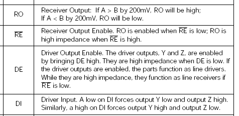

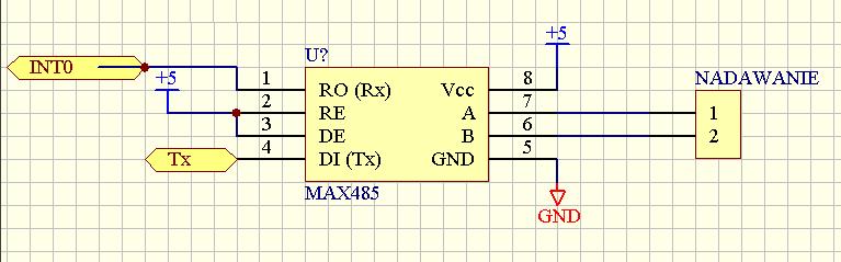

  • #16 4985801
    gothye
    Poziom 33  
    gothye napisał:
    czy dobrze zrozumiałem Twój post : ?
    czy schemat powyzej jest poprawny ?? tzn jesli nie podaje stanu niskiego na piny 2 oraz 3 MAX'a to nie uzyskam na pin 1 max zmiany stanu przy nadawaniu przez innego max na magistrali ,dobrze kombinuje ??
  • #17 4985839
    marek_Łódź
    Poziom 36  
    gothye napisał:
    Dobrze kombinujesz. Stan niski na sterowaniu ustawia układ w tryb odbioru, stan wysoki na nadawanie.
    Sprzętowe wykrycie zajęcia magistrali RS485
    Jeśli powyższy schemat ma przedstawiać odbiornik (nie wchodzący w nadawanie), ten sygnał (piny 2,3) można podłączyć na stałe do masy (nie do plusa). Dla nadajnika, konieczne jest sterowanie z portu, żeby nie wywołać kolizji na linii (jednoczesnego włączenia kilku nadajników).
    Reasumując - w nadajnikach sterowanie do dowolnego portu, sygnał RO na RX oraz na linię przerwań procesora. Przy przejściu w tryb nadawania najlepiej wyłączyć to przerwanie żeby układ sam siebie nie wywoływał.
    W odbiorniku sterowanie do masy (albo do portu), DO na TX procesora. Generowanie przerwania zajętości linii w odbiorniku raczej mało przydatne.
