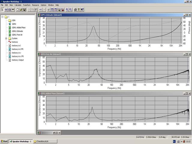

    JIG zrobiony i sprawdzony mierniikem a wykresy w sw nawet po odłączeniu kabli zmieniją się jak chcą
  • #27 4761337
    Pawel S.
    jakie wykresy??
    a masz juz preampa i mikrofon??
  • #28 4761354
    przemo-lukas
    Robisz pomiary po "odłączeniu kabli"?
    Coś tu nie rozumiem.

    kagiva
    Paweł
    Jak sie maję ch-ki WM-61 do Monacor MCE-4000 i czy jest gdzieś plik kalibracyjny pod SW do niego?
    Monacor jest wiele tańszy od Panasonic-a.
