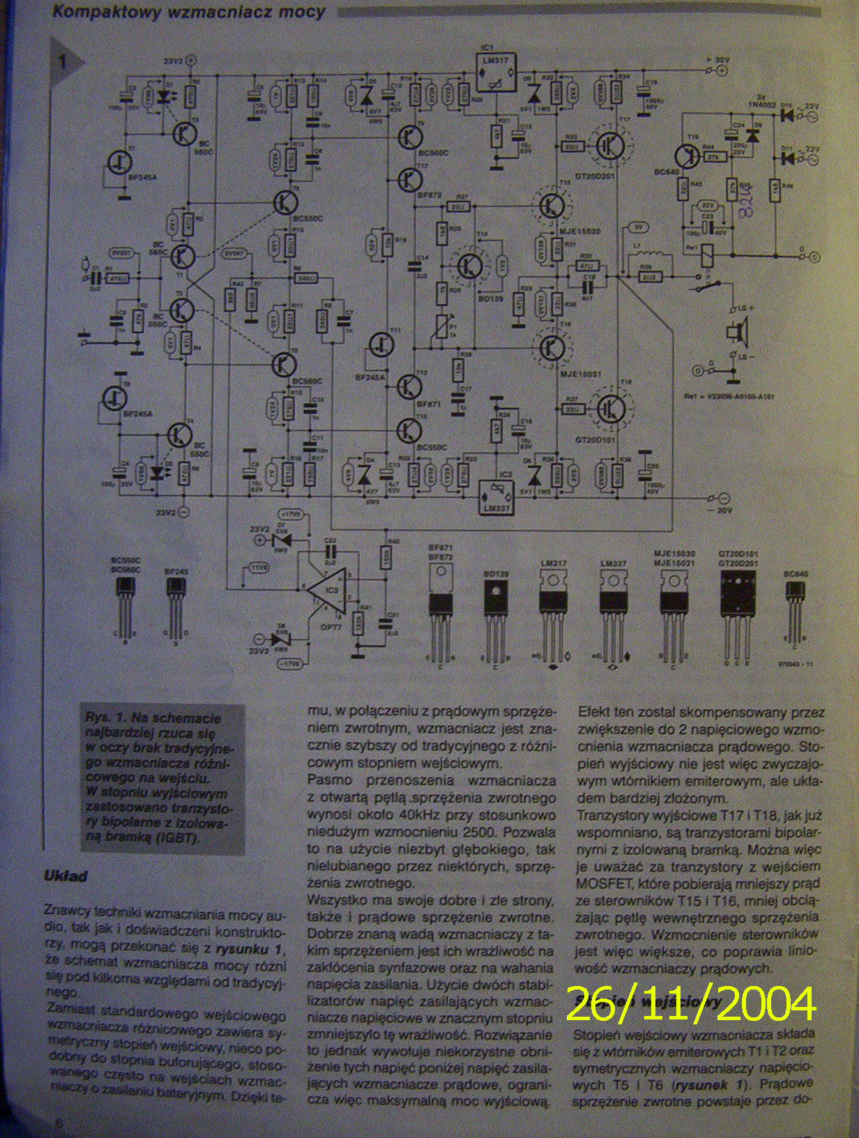

  • Oto opis konstrukcji wzmacniacza mocy, o zaskakująco dobrych parametrach i stosunkowo niewielkiej mocy najwyżej 85W. W załaczniku jest skan kompletnego artykułu pochodzącego z Elektora. Niestety jest po angielsku. Płytka jest niewielkich rozmiarów. Wzmacniacz wyposażony jest w opóźnione załączanie głosników.
    Skrócone parametry:
    Zniekształcenia harmoniczne 25W 0,0025 {1kHz}
    0,008 {20kHz}
    Wzpółczynnik tłumienia 700 {1kHz}
    450 {20kHz}
    Szumy 107dB
    Moc wyjściowa {0.1THD} 50W 8 Om
    85W 4 Om
    Szybkośc narastania sygnału 37V us

    Ciekaw jestem Twojej opinii na temat tego wzmacniacza. Układ wejściowy nie jest klasyczny. Czy możnaby go przerobić na zwykłe tranzystory?
  • #14 1018748
    janek11389
    Witam! Wzmacniacz jest tak dokładnie opisany, że nic dodać i nic ująć, on jest klasyczny i na wejściu są zwykle mało szumowe tranzystory, może tobie chodziło o końcowe?
  • #15 1019044
    Jogesh
    Wejście nie jest klasyczne, bo nie ma pary różnicowej tylko inaczej jest to rozwiązane. Wyjście raczej jest zwyczjne. Przeczytałem cały artykół, ale ciekaw jestem opinii osób które zajmują się budową wzmaków, bo w Elektorze każdy wzmacniacz jest tak opisany, że wydaje się być bardzo dobry.

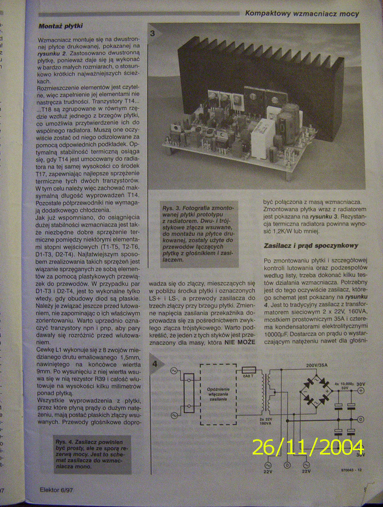

    Zbudowałem ten wzmacniacz wg pierwotnej dokumentacji EE.
    Płytka prawie identyczna jak w EE.
    Rezystory obowiązkowo 1% dobierałem parami dokładnie
    kondenstatory tak samo.
    Tranzystorów przemierzyłem chyba grubo ponad setkę..
    Zrobiłem to jako dwa monobloki z 200W trafo na każdy kanał.
    Trafa oddzieliłem ekranami od reszty elektroniki.
    Uruchomił się bez problemu. Kilka dni go wygrzewałem i bawiłem się w regulacje pr spocz.
    Zrobiłem do niego układ zabezpieczeń z PE, ale potem z zabezpieczeń zrezygnowałem bo miałem problemy z przekaźnikami.

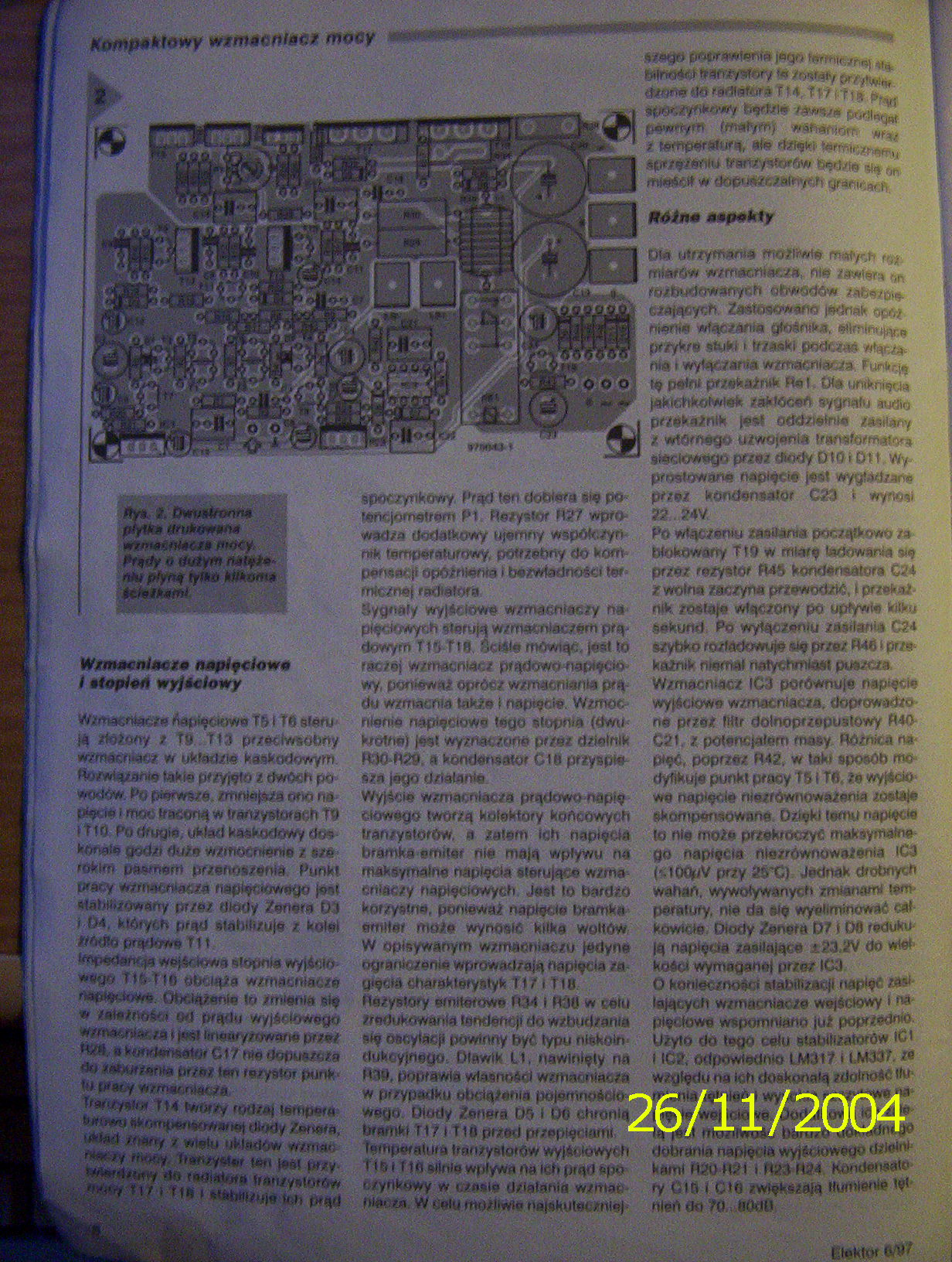

    Ja też zbudowałem ten wzmacniacz, tzn. ten co piotrek S. i jestem bardzo zadowolony. Może nie dopieściłem go aż tak. Sparowłem tranzystory(wzmacniacze różnicowe), koniecznie 1% rezystory, jako potencjometry regulacyjne dałem heltrimy. Prąd spoczynkowy też ustawilem tak jak zalecali. Jestem bardzo zadowolony z tego wzmacniacza. Naprawde polecam nie dość że jest tani to naprawde gra bardzo dobrze. Wcale nie było z nim problemów. Co prawda 2 razy sapaliło mi fety ale tylko dlatego, że miałem zakres na miernuku skopany i mi bzdury pokazywał. Po prostu przekraczałem prąd spoczynkowy. Nie widze sensu przerabiania go ze względu na jego wadliwą konstrukcje bo wszystko jest ok. Jak ktoś chce pokombinować ze względu na możliwość poprawienia go to proszę bardzo. Ja mam zamiar np. dołożyć jeszcze jedna parę wyjściowych. Kociątko jeśli chcesz to ja zamieścilem ten projekt w dziale "Układy elektroniczne - pomysły i problemy" tytuł Wzmacniacz na hexfetach. Aha jeszce jedno na plytce miedzy punktami B-C powinna być zwora nie jest to opisane na płytce. PS wie ktoś może do czego są te punkty??

    Co do punktów BC - układ mute zaproponowany przez Kociątko można powiązać z jakimś systemem zabezpieczeń. (temp. DC itp), lub sterowaniem z przedwzmacniacza. Mój przedwzmacniacz np. przy włączaniu nie załączy wyjścia (PRE OUT) dopóki pokrętło VOLUME nie będzie odpowiednio cicho, to samo przy współpracy ze słuchawkami, po włożeniu jak i po wyjęciu JACKA.
    Zastanówcie się czy nie zrobić nowego tematu bo kompaktowy wzmacniacz mocy z EE 6/97 PL od którego dyskusja się zaczeła to przecież całkiem inny wzmacniacz od wzmacncza mocy na hexfetach
    EE 1/94 PL
    Jak obrobię fotki to zacznę nowy temat Przedwzmacniacz na elementach dyskretnych EE 12/94 PL.
    Czy ktoś robił coś na stk 4036X (koniecznie X)?
    Witam raz jeszcze w sprawie punktów BC
    Pogrzebałem w gazetach i znalazłem.
    Odsyłam do EE 11/94 PL "Łagodne wyłączanie wzmacniacza mocy" str.49
    Pomiędzy te punkty można włączyć tranzystor z optoizolatorem co spowoduje szybsze puszczanie przekaźnika przy wyłączaniu.
