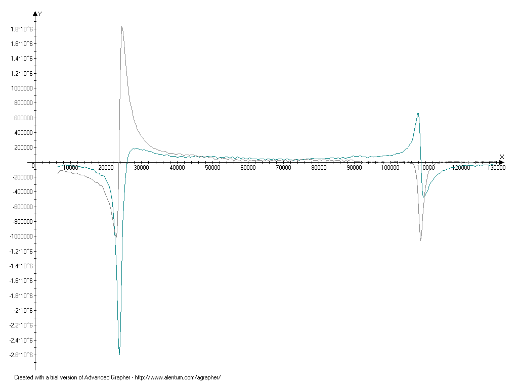

Witam Szanownych Forumowiczów!
Chciałbym Was zainteresować w/w tematem i prosić o pomoc, jeśli ktoś będzie nim zainteresowany.
Mam dane do transformaty (próbka rozszerzona z 1024 do 4096 punktów; odjęta składowa stałą, wycięty czas martwy z początku, wyzerowane szumy końcowe) FFT z której mam otrzymać widmo (chodzi o oprogramowanie spektrometru).
Muszę jednak do widma wprowadzić jeszcze korekcję fazy 0. rzędu, czyli skompensować sprzętowe opóźnienia detektora kwadraturowego - widmo zespolone powinno być po tej operacji symetryczne (absorpcja symetryczna, dyspersja asymetryczna).
W chwili obecnej mam takie wątpliwości:
1. Czy jako korektę 0-rzędu mogę użyć takich wzorów na transformatę obrotu: X1 = X0*cos(φ) - Y0*sin(φ), Y1 = Y0*sin(φ) + Y0*cos(φ) ?
2. Jak najlepiej zaimplementować automatyczną poprawkę 0-rzędu, tj. automatyczne odnajdywanie kąta φ, przy którym widmo staje się symetryczne?
3. Czy dla widma jak niżej w ogóle jest taki kąt dla którego absorpcja stanie się symetryczna, a dyspersja asymetryczna?
Pozdrawiam serdecznie i z góry dziękuję,
NH2501
