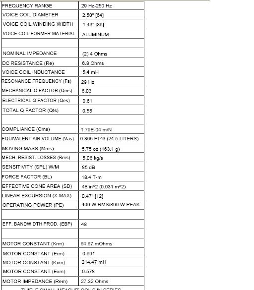

    Witajcie , chce zbudować samodzielnie skrzynie z bas reflexem ma się składać z 2 subwoferow rockford fosgate .....problem w tym ,że jestem laikiem w tym temacie. Sciagnołem program winisd ale cały czas mi jakies błedy wyskakują w tym programie :( Poniżej podałem link z parametrami głośnika, może jak będziecie mieć chwilę czasu pomożecie mi obliczyć jaka wielkość skrzyni?? z gory dzieki i pozdro

    Witam!Według programu WinISD głośnik nie za bardzo nadaje się do obudowy typu br.Lepiej zrobić typu bandpass lub zamkniętą .Dla zamkniętej 75l na dwa przetworniki.Dla bandpass 71,4l -pierwsza komora 29,1l - druga komora br 8cm śr 31cm dł.

    Dzieki za szybka odpowiedz. Mam jeszcze jedno pytanie , czy głośniki zagraja lepiej w obudowie zamknietej niż w bass reflex?? chce uzyskac jak najlepsza jakość , miekki i bardzo niski bass

    Lepiej zagra w zamkniętej . Głośniej zagra w bandpass ,nawet ze 2 razy głośniej.Do br głośnik się raczej nie nadaje ,można zrobić ale wychodzi bardzo duża obudowa.

    ok , dzieki za pomoc, robię zamknieta skrzynie 75L mam nadzieję ,że będę zadowolony z jakości basu i głośności:) pozdrawiam
