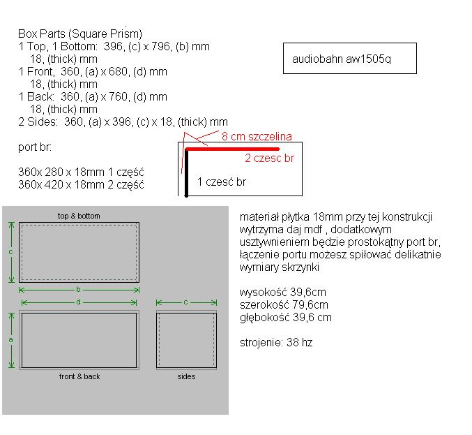

    witam jakiś czas temu zmieniłem sobie sub na bardziej odpowiedni pod wznak...tez audiobahn....aw1505q a wiec 1 kw rms tak jak wzmak JL Audio 1000/1...pomóżcie mi policzyć odpowiednia obudowę i br:) sam nie mam w tym doswiadczenia a w winisd wychodza mi cuda:/ słucham czarnej muzy wiec zejście i przeciąganie mile widziane:) oto parametry...

    Podaj grubość płytek z jakich chcesz robić skrzynkę.

    no wiesz płytę to już raczej będę sie starał jak najgrubsza...wiadomo ograniczeniem będzie ciężar...na pewno płytę czołowa dam 25mm a resztę chyba 18 zęby zawieszenia nie trzeba było modyfikować a i tak pewnie skrzynia przy takim litrażu będzie ważyła z głośnikiem dobre 70 kg:/ sam głośnik waży chyba ze 14 kg. a bagażnik nie mam za duży bo mam civica hatchback`a wiec podstawy w max może mieć 80x45 (ograniczenie to nadkola które wchodzą w bagażnik dość wyraznie:/ ale jak da sie ze 40 cm w gore to litraż już będzie spokojnie na większość 38`ek (spokojnie wejdzie ze 130L skrzynia)

    bardzo dziękuje za tak szybka pomoc. a czy będzie różnica jeżeli bym chciał zamontować głośnik magnesem w gore (pierwotnie takie miałem założenie) czy wtedy litraż skrzyni nie będzie inny trochę?? i w jakim programie to liczysz bo tez chciałbym sie tego nauczyć tak na przyszłość żeby forum nie zaśmiecać tematami o litraż skrzyni. jeszcze raz dzięki:) tak jeszcze dla ścisłości jak chodzi o BR zrobić nie tak jak na rysunku ze druga cześć jest za pierwsza czyli pierwsza ścianka BR będzie mieć łącznie 280mm + 18mm(grubość płyty)czyli 298mm tylko obok i wtedy BR będzie mieć 280mmx438mm?? i wtedy będzie zachowane 8 cm szerokość BR na całej dlugosci

    Źle mnie zrozumiałeś 18 mm to grubość portu br ma mniec 28 cm dlugości a część 2 , 42 cm i mają być prostopadłe do siebie.

    tak tak spoko tylko chodzi mi w tym momencie jak je połączyć?? czy może zrobić skosy na łączeniu desek?? właśnie to jest dla mnie niewiadomą bo przy łączeniu jedna krawędź sie wydłuży o grubość płyty czyli 18mm

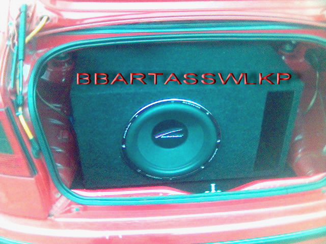

    Byłem poprzednim właścicielem tego głosnika i zdecydowanie do czarnych nut wpakuj go w skrzynie 100-115L @ 35Hz i bedzie midzio,port oczywiście prostokatny
