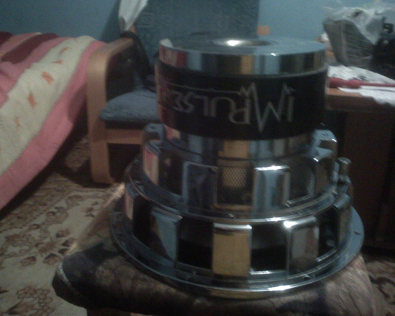

    Witam wszystkich
    Mam pytanie.Mianowicie nabylem bardzo okazyjnie glosnik Impulse USA Acoustics na ktorym nie ma zadnych parametrow chcial bym sie dowiedziec jakia mniej wiecej skrzynie musze do niego zmontowac zeby ladnie sobie gral wiem o nim tyle ze jest ciezki i cieszko go rozruszac potrzebny mu jest dobry wzmacniacz i na tym moja wiedza na jego temat sie konczy:cry:
  • #2 4700821
    crazy_88
    Jakiś konkretny model jest napisany gdzieś na głośniku?
  • #3 4700828
    dj_von_nodzaj
    wlasnie o to chodzi ze nie niema nic oprucz napisu firmy na magnesie i na membranie zadnych oznacze ani modelu

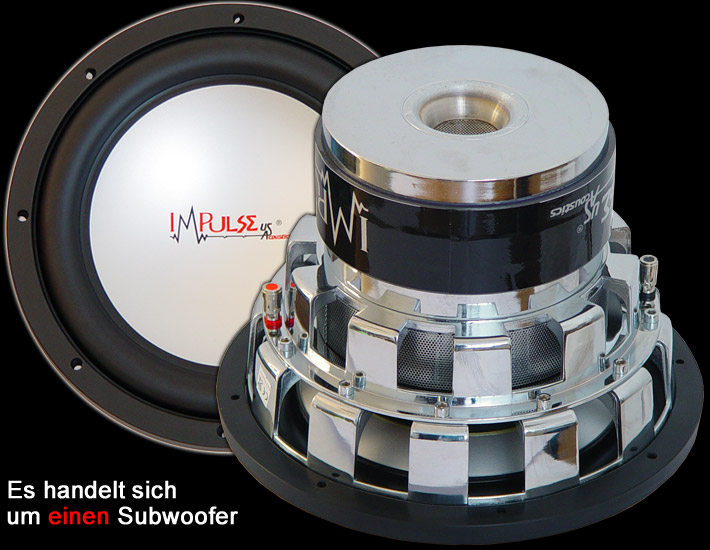

    #9 4703686
    skolaszczecin
    źle napisałeś nazwę jego ...
    IMPULSE CW1212
    1200Watt !
    * 30CM SUBWOOFER
    * 1200WATT MAX
    * 600WATT RMS !
    * IMPEDANZ : 4 OHM
    * FREQUENZGANG : 20Hz - 800Hz
    * SPL : 90,0dB
    * X-Max 23 mm !!
    * MEHRLAGIGE ALUMINIUM MEMBRAN
    * EXTREM ROBUSTER DRUCKGUSSKORB
    * RESONANZARMER DRUCKGUSSKORB
    * VERCHROMTER DRUCKGUSSKORB
    * POLIERTE POLPLATTE
    * GROSSE LANGHUB GUMMISICKE.
    * 190 OZ STRONTIUM MAGNET
    * 75MM 4-LAGIGE SCHWINGSPULE
    * AUF KAPTONTRÄGER
    * POLKERNBOHRUNG
    * VERSILBERTE PUSH TERMINALS
    * GROSSE ANSCHLUSSLITZEN
    * EMPFOHLENES GEHÄUSE : 30LTR.BASSREFLEX
    TESTOWANA SKRZYNIA TAKA:* CAR HIFI TESTGEHÄUSE : 47LTR.BASSREFLEX, BASSREFLEXROHR 100MMDURCHMESSER, 265MM LÄNGE
    ZALECANA: Gehäusevorschlag:
    Bassreflex Gehäuse:
    * 30 Liter
    * Abmessungen (BxHxT):
    o 399 x 295 x 250 mm
    * Bassreflexrohr:
    o 100 x 200 mm
    Rdc = 3,2 Ohm
    Le = 4,15mH
    SD = 482,8qcm
    fs = 18,5Hz ( laut Test )
    fs = 20 Hz ( laut Beschreibung )
    Qms = 3,13
    Qes = 0,17
    Qts = 0,16
    Vas = 87,8L
    Mms = 278,1g
    Rms = 10,83Kg/s
    Cms = 0,27mm / N
    BxL = 23,61Tm
    Schalldruck 90dB
    Xmax 23mm
    Magnet = 190 Oz

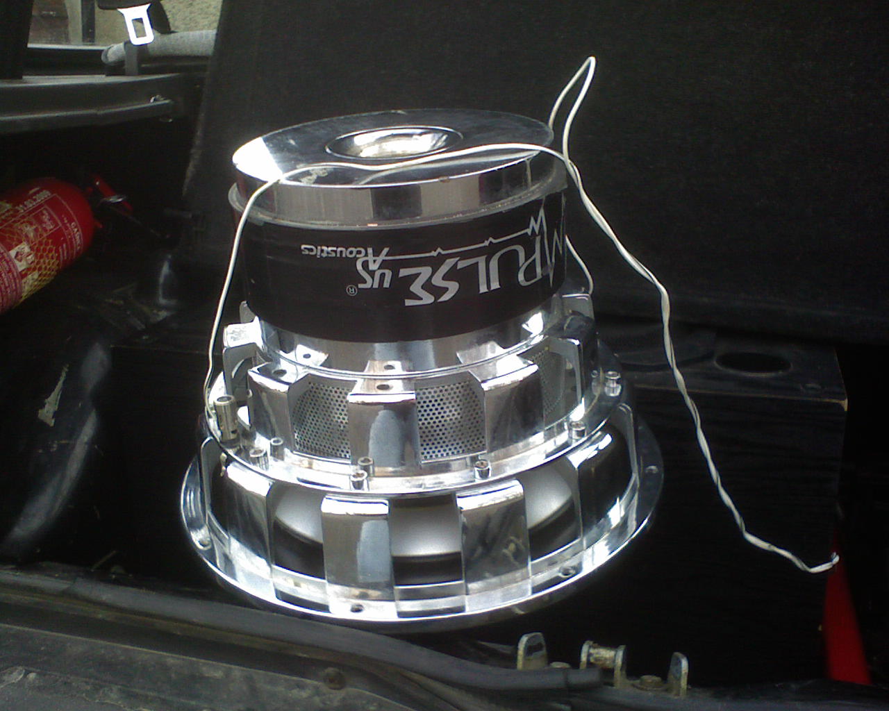

    nie wszystko rozumiem ale to co naj warzniejsze to juz teraz wiem tylko teraz jeszce krora wybrac ta testowana obudowwe czy ta zalecana I juz po tym zabieram sie do pracy nad skrzynka
  • #11 4705517
    crazy_88
    Żadna z tych skrzynek świsty powietrza przekraczają normę i to strasznie powiedz z jakiej grubości płyty byś chciał robić skrzynke to ci pomogę.
  • #12 4705703
    dj_von_nodzaj
