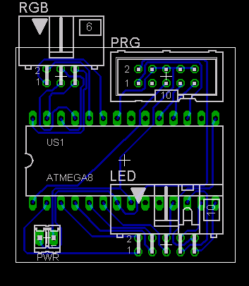

    Może mi ktoś sprawdzić czy płytka jest dobrze zrobiona? Chodzi mi również o wymiary AVR-a.
    A gdzie schemat?
    Generalnie, od sprawdzania jest funkcja DRC (Design Rule Check) w programach do projektowania płytek. Tylko najpierw trzeba stworzyć schemat, na jego podstawie tzw. net-listę i dopiero na podstawie tej ostaniej układ ścieżek. Wtedy program sam ślicznie pokazuje wszystkie błędy (chyba obecnie wszystkie programy maja taką funkcję).
    Na oko widać, że za małe są odstępy pomiedzy ścieżkami. W warunkach amatorskich nie wciśniesz też dwóch ścieżek pomiędzy nogi scalaka.

    Zwyczajna makabra, ta plytke mozna na 1000 sposobow lepiej zaprojektowac, a gorzej sie chyba juz nie da...

    Miałem nie komentować płytki ale:
    - złącze programowania użyłbym jako sterowanie LED
    - jako wejście wygodnie jest użyć INT więc raczej nie jest to żaden z pinów do programowania, nie wyprowadzaj na złącze programowania nietypowych pinów i zachowaj układ typowego rozmieszczenia pinów programatora
    To wszystko da się zobić o ile pamiętam bez kręcenia ścieżkami pomiędzy nogami procesora.
    Piotr

    1.
    Pierwsza moja płytka. W eaglu nie mogłem się odnaleźć (elementy).
    Załączam schemat. Pijopic, jak możesz, to zrób mi wzór płytki. Jakbyś się już bawił, to dorzuć jeszcze kwarc, ok?

    Jak tak czytam i czytam to mam coraz większe obawy (szczególnie przy tak niechlujne wykonanej płytce) że wszelkie zakłócenia będą ci skutecznie utrudniać pracę tego urządzenia. Długie przewody, zero filtrowania zakłóceń na płytce. Podejrzewam że to ma pracować w jakimś samochodzie a nie w laboratorium

    #23 4710128
    Freddie Chopin
    Specjalista - Mikrokontrolery
    Posty: 13336
    Pomógł: 1712
    Ocena: 870
    po prostu nie bedzie dzialac [;
    1. filtrowanie daje sie PRZY ukladzie scalonym, na KAZDEJ nozce zasilania, przy uzyciu kondensatora 100n. bez wyjatkow - zadnych. 'przy' oznacza, ze daje sie to JAK NAJBLIZEJ, a nie na osobnej plytce z wiszacym kablem. nie mowiac juz o tym, ze po jaka cholere to ma byc na osobnej plytce?
    2. rezystory ograniczajace prad diody na kablach przy diodzie? przeciez to BEZ SENSU, skoro mozna je dac na plytce...
    3. ta plytka jest tak zaprojektowana, ze to sie do niczego nie nadaje. nie mowiac juz o tym, ze jesli nie masz doswiadczenia w robieniu plytek (a raczej nie masz, skoro nie mogles sie odnalezc w eagle), to po prostu ci nie wyjdzie taka plytka za pierwszym razem - za cienkie sciezki, za duzo nawciskane sciezek miedzy padami, ogolnie slabo.... nawet jesli ktos inny ci to zrobi, to po jaka cholere ma robic takie cienkie sciezki, skoro to przy uzyciu zwor (3-4) mozna zrobic 100x lepiej ze sciezkami grubymi na 30milsow... plytek sie nie robi w 5 minut, tylko w 5 godzin, po to sie marnuje ten czas, aby potem wszystko ladnie dzialalo od pierwszego razu (hehe [; ), bez poprawek, zwarc, podtrawien, zaklocen i tym podobnych rewelacji. popatrz np tutaj - gdybym robil to twoja metoda byloby wieksze conajmniej 3x, a przelotek byloby ze 300.
    4. ty chcesz zasilac 10 ledow i 2 rgb (czyli w sumie 16 diod) z uC na raz? czyli tu tez zakladasz ze wszystko jest spoko i ze kontroler to wytrzyma? pozatym, ze uC ma ograniczenie pradu z jednej nozki, ma tez ograniczenie calkowitego pradu. zblizasz sie do niebezpiecznej granicy, za ktora twoj procek pojdzie z dymem. i jeszcze pytasz czy podlaczyc do kontrolera stabilizator 2A... jesli zamierzasz z tego kontrolera ciagnac wiecej niz 100-200mA to dobrze sie nad tym zastanow. tego sie tak nie robi, tylko sie daje tranzystory jako wzmocnienie pradu.

    Maksymalnie miały się świecić 2 diody RGB i do 3 LED. Jako laik nie pomyślałem o tranzystorach... Tak mnie zjechałeś (nie dziwię się), że już niczego nie jestem pewien... Skontroluj moje myślenie, ok?
    Stabilizator z trzema kondensatorami plus jeszcze jeden na VCC uC. Do każdego wyjścia LED i RGB rezystor (tylko jaki?) i baza tranzystora (BC547?), emiter do masy, a kolektorem do LED i rezystora. Co jest źle?

    2 diody RGB to w zasadzie 6 diod zwyklych. nie traktuj tego jako zjechanie, tylko po prostu policz sobie - na kazda z diod trzeba te 20mA przeznaczyc, razy 9 diod to jest 180mA, wiec teraz mykaj do datasheeta i znajdz jaka jest obciazalnosc sumaryczna portow. jesli stosownie wieksza, to luz, jesli nie bardzo, to trzymajmy sie tranzystorow [; musisz po prostu oszacowac prad jaki beda te diody pobieraly, a to juz zalezy od twojej aplikacji, bo jesli swiecisz w diodzie RGB wszystkimi 3 czesciami na raz, to nalezy ja traktowac jako 3 zwykle. jesli zas nie... to trzeba sobie oszacowac [;
    co do stabilizatora to zwyklo sie tak robic, ze na jego wejscie i wyjscie daje sie po 2 kondensatory - jeden duzy (w uF, od 1 - 1000uF [; ) i jeden maly (zwykle 100n) - jesli twoj stabilizator niczego innego delikatnego nie zasila poza prockiem, to z tego malego na wyjsciu mozna zrezygnowac na rzecz 100n przy samym procku.
