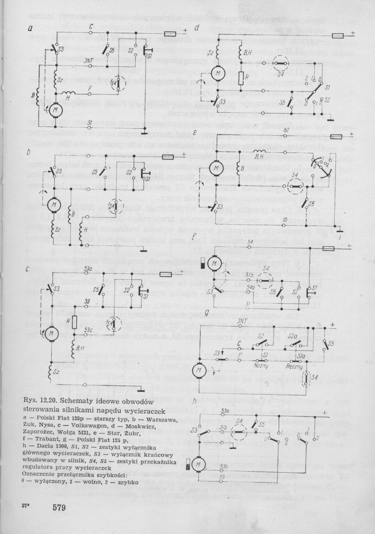

    Witam!
    Mam do zrobienia projekt sterowania wycieraczkami samochodowymi mikroprocesorem, mam schemat elektroniki( link poniżej) ale potrzebny mi jeszcze dokładny schemat układu elektrycznego silnika wycieraczek.
    Co i jak podłączyć do mojego schematu(sterownika wycieraczkami)

    Czesc.
    Z tego co pamietam mechanizm wycieraczek samochodowych (bez elektroniki) posiada dwa przewody zasilające silnik i dwa przewody ktore pochodzą od mikrostyku wskazujacego pozycję zerową (wycieraczki położone) . Sygnał ten musisz podawac na wejscie mikrokontolera tak by badać w ktorym momencie trzeba wyłaczyć zasilani silnika by wycieraczki nie staneły np w połowie wysokości szyby.

    Ogólny schemat elektryczny wycieraczek z dwiema prędkościami.
    Pin od styku położenia wału, jest często połączony wspólnie z pinem od szczotki silnika. Wtedy kostka ma 5 pinów. Jeżeli wycieraczka ma 4 piny to nie ma drugiej prędkości.

    ... a zestyk przełączny nie dość że odłącza zasilanie silnika to jeszcze zwiera wirnik, żeby silnik szybciej się zatrzymał...
