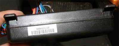

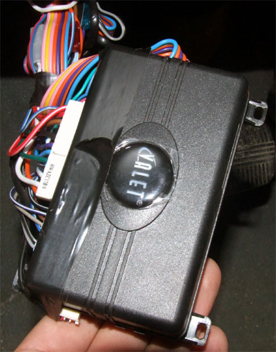

    gazownik zamontował mi gaz do auta i piloty przestały istnieć i on nie jest w stanie to zaprogramować
    auto z USA Nissan Quest
    alarm otwierał i zamykał centralny zamek, oraz odpalał zdalnie auto
    taki pilot
    Alarm marki VALET (USA), programowanie pilota
    centralka czarna z boku są zworki i pisze centralnie na niej VALET.
    Proszę o pomoc jak zaprogramować te piloty.

    dodatkowe foto

    poszedłem otworzyłem drzwi , przekręciłem stacyjkę wcisnołem przycisk serwisowy VALET i trzymam go następnie wcisnołem przycisk w pilocie i puściłem go puściłem przycisk serwisowy i nic ?
    CO ROBIĘ ŹLĘ ?

    Punkt 3.
    (kanały = funkcje alarmu)
    kanał pierwszy (przycisk pierwszy) uzbrojenie/rozbrojenie alarmu
    kanał drugi - sterowanie bagażnikiem
    kanał trzeci - zdalne odpalanie
    .... wciśnij i trzymaj przycisk valet do momentu potwierdzenia dźwiękiem i /lub mignięciem diody.
    jeśli brak potwierdzenia to alarm może mieć przestawioną zworę w centralce odpowiedzialną za programowanie w pozycję OFF wyłączone.
    Punkt 4. Po potwierdzeniu dźwiękiem wybranego kanału trzymaj dalej przycisk valet.
    Punk 5. naciśnij przycisk na pilocie który ma obsługiwać daną funkcję. Syrena potwierdzi zaprogramowanie funkcji.
    Reszta z istotnych informacji mniej więcej dobrze.
    Instrukcja jest ogólna, sposób może zależeć od modelu centralki, niestety więcej drogą internetową chyba nie da się pomóc.
    Instrukcje obsługi można przeglądać bez rejestracji, wygląda mi to na model z serii 56xx, możesz się próbować zarejestrować i ściągnąć schemat instalacji, może więcej się wyjaśni.
