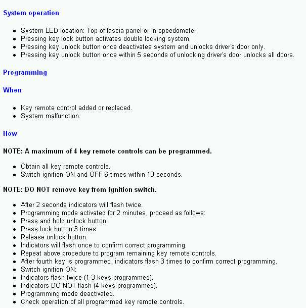

    witam, a ma ktoś może pomysł jak zakodować kluczyk do almery 2003 rok, mała bawiła się kluczykiem i nie działa :) znaczy odpalić można tylko nie działa otwieranie drzwi kluczykiem, jak się naciśnie to nic się nie dzieje,tzn nie otwiera drzwi! z góry dziękuje za odpowiedź!

    Jeśli z angielskiego nie uciekałeś na wagary i umiesz posługiwać się tym językiem, to poniższy rysunek powinien Ci pomóc
    jak zrobić kodowanie kluczyka nissan almera dci 2003 rok??
    Gdyby były problemy, odezwij się, pomożemy.....

    dziekuję za instrukcje :) dzisiaj jak samochód do mnie wróci będę próbował :) jeszcze raz dziękuje i pozdrawiam!!

    wszystko ok zaprogramowałem kluczyki i zostało 150 zł w kieszeni :) dziękuje za schemat :)
