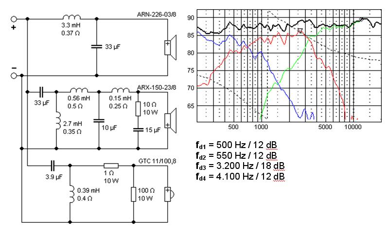

  • #11 4720979
    Pawel S.
    mskojon, takero wyraznie napisal
    20 100 3 + 13 40 2 + vifa dx25,
    najtańsze 3way jakie w ogóle ma sens i najtańsze jakie potrafi zagrać.
    wiec niedziw sie dlaczego nieznalazles takich zestawow jakiego szukasz.
    to czego szukasz to sa zestawy na teslach - tylko ze ja bym tego nie robil. no i koszt zwrotnic dorowna kosztom glosnikow
    Szukam projektu kolumn
  • #12 4721391
    mskojon
    Dzięki za schemat, ale dlaczego nie bududowałbyś takich kolumn? U mnie podstawowym problemem jest brak dobrej jakości końcówki mocy, i chcę żeby sprzęt nadawał się także do hałasowania - 2 drożne monitorki na dobrych przetwornikach byłyby idealne do słuchania muzyki, ale mi potrzeba czegoś co obsłuży jeszcze domówkę. Dodam że męczę się na fabrycznych głośnikach od wieży phillips i pomiędzy tym co zrobię a tym co mam i tak pewnie będzie przepaść, a na projekt za ok 1000zł nie mam kasy.
    Czy jak bym dał w miejsce 33uf elektrolit bipolarny to byłoby strasznie? 20zł na kondensator mkp jantzena to nie ukrywam sporo, a mkse i mkt nigdzie nie widziałem w takich pojemnościach
  • #13 4721499
    Pawel S.
    nierobil bym ich bo w tej cenie mozna zrobic cos znacznie lepszego. jezeli mialbym robic 3 drogi to takie ktorych niemialbym ochoty sprzedac/zmienic po miesiacu.
    kondensatory ktore sa rownolegle mozesz dac gorezej jakosci. te w szeregu koniecznie dobrej jakosci
    podobnie cewki - te rownolegle moga byc ciensze
    gdybym mial wybierac sposrod tych 2 projektow to bym wybral pierwszy ze wzgledu na GDWK i ARXa
    ale i tak koszt calosci zblizy sie do 1000zl!!

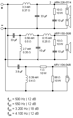

  • #22 4728640
    mskojon
    Większość z tych artów już mam dawno przeczytaną
    Dzięki za schemat, właśnie miałem szukać.
    Rozważam właśnie tego stx ax + aj lub 16/50/6 + sc10n, policzę tylko ile mnie wyniesie jedno i drugie i zdecyduję się, OGROMNE dzięki za pomoc
    Mam pytanie odnośnie tej zwrotki
    http://img239.imageshack.us/my.php?image=gdn16506sc10nyoshi2fb9.jpg
    330uH to 0,33mH? I jak mam traktować polaryzację głośników? Od góry plus a na dole minus? (patrząc na schemat)

  • #23 4728984
    Pawel S.
    tutaj masz aktualna wersje. (rozni sie tylko wartoscia rezystora)
    oba glosniki masz podlaczone w tej samej fazie
    ciesze sie ze coraz wiecej ludzi zaczyna budowac kolumny ktore jako pierwszy zrobilem dla kolegi ;)
    stx ax + aj - ok. 320zł
    16/50/6 + sc10n -ok. 240zł
    zamiast AJ mozesz dac PJ wtedy wyjdzie 254zl - i nie zapominaj ze to troche bardziej zaawansowany glosnik ;)
