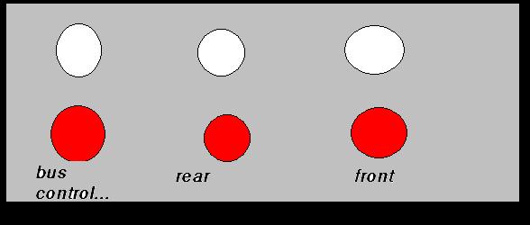

    A kabel rca mam mniej więcej taki

    BlueSystem
    Mowisz ze ma sterowanie subem, wiec musi miec osobne wyjscia RCA na suba, ale nie wazne, obojetnie pod ktory kanał podepniesz RCA, to powinno się coś dziać, jeżeli masz dobrze zmostkowane kanaly we wzmaku, a sprobuj podlaczyc suba tylko pod 1 kanal we wzmacniaczu i zobaz czy wtedy zagra.
  • #6 4710104
    qstosz
    niekoniecznie musi mieć osobne wyjście na suba
    w tych sonych podpinasz pod rear i ustawiasz w radiu sub
    ten bus jest do zmieniarki
