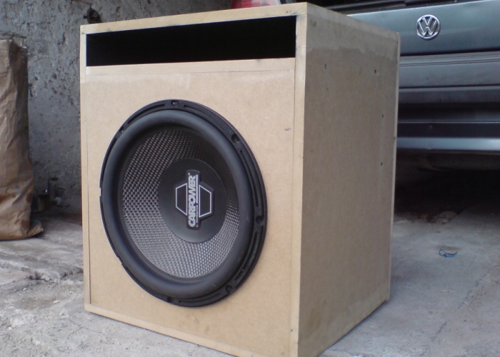

  • #9 4714228
    bbartasswlkp
    wiatrrr napisał:
    Witam!To zależy jak niskie zejście chcesz uzyskać . program winISD wyliczył domyślnie 126 litrów w obudowie zamkniętej.
    widakc kolego ze niemasz bladago pojecia o wyliczaniu litrażu skrzyn pod dany głosnik,pozatym niewiesz nawet do czego słuzy program którego uzywasz,win isd wylicza skrzynie w której charakterystyka jest najbardziej liniowa,program słuzy do symulacji głosnika w podanej przeznas skrzyni. Skrzynia do sonica powinna miec 80-100L basrfleks w zalezności co chcesz uzyskac oczywiście z portem prostkatnym taka jak na tym zdjęciu
    Jak duza skrzynia pod SONIC 15 ??
    pozdrawiam

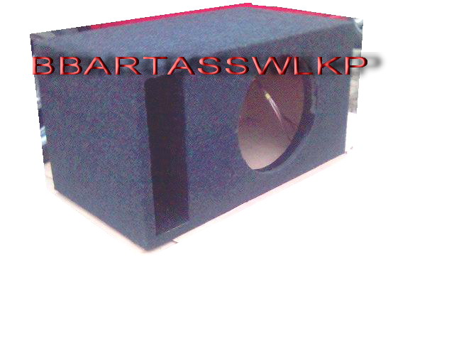

    Lukas3317
    Troszkę bardziej przyjrzałem się tej skrzyni zamieszczonej wyżej i tu nasuwa się moje pytanie, (bo też chcę zrobić skrzynkę do sonica) W winisd wyszło mi coś takiego,
    Wydaje mi się że wykres powinien wyglądać tak
    W obu przypadkach w winisd wpisałem litraż 110 litrów (tylko nie wiem czy to jest razem z br czy bez br)

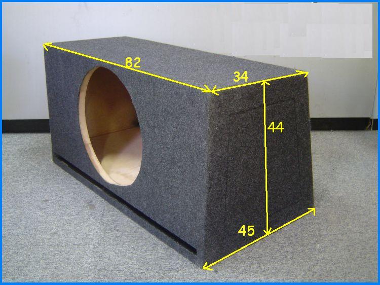

    Witam, mam pytanko odnoscie skrzyni do SONIC 15. Mysle ze bedzie ona mialla okolo 90 litrow bass refleks tylko zastanawiam sie jaki port zrobic, czy okragly czy moze prostokatny, czy moze byc cos takiego:
    a moze lepiej w ten sposob?
    sub ma sluzyc do normalnego sluchania muzyki
    za rady serdecznie dziekuje i pozdrawiam.

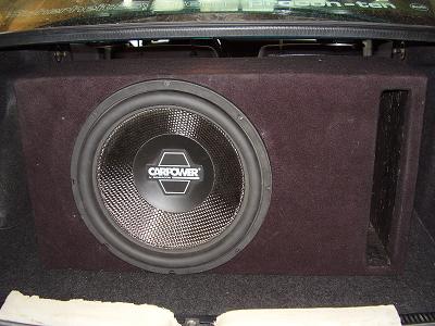

    xXzulikXx
    No i paczka zrobiona :) dzięki chłopaki za projekcik :D

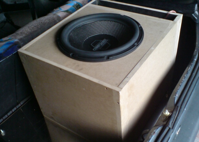

    W miarę chyba to mi się udało... :)

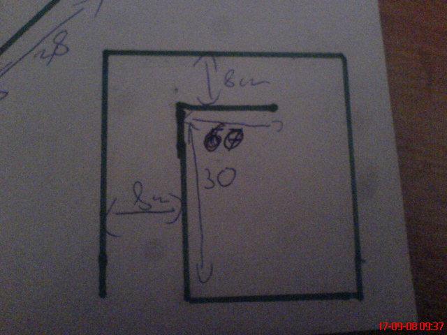

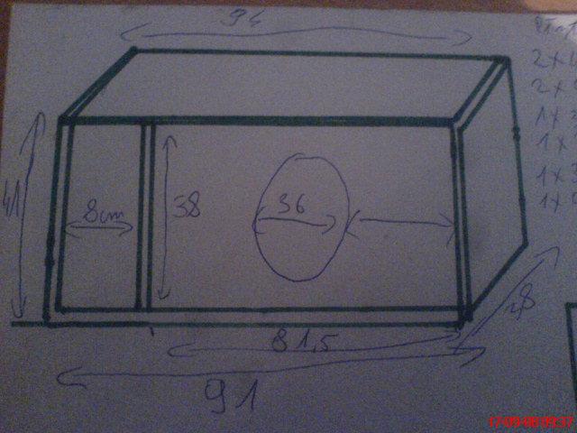

    sonic 15:)
    Witam wszystkich mam problem a mianowicie taki iż mam sonica i sla1500 i chce zrobić skrzynie tylko że miałem dwa przykłady skrzyni lecz żaden nie pasuje zrobiłem taki orjentacyjny szkic in czy ktoś by mi powiedział czy tak może być... dodam iż maksymalna wysokość to właśnie 40 długość też i szerokość 94
