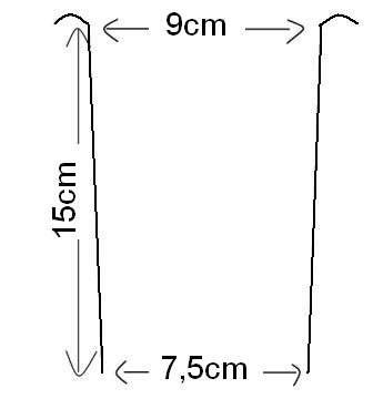

    Witam niedawno zrobiłem sobie subuwoofer na głośniku koppa <za taką cenę to jest ok> ale chce coś więcej wyciągnąć z tego subwoofera mianowicie chcę wymienić głośnik. Śr 25cm. Wzmacniacz na TDA7294. Pojemność OK 30litrów basreflex wygląda tak https://obrazki.elektroda.pl/88_1199918193.jpg

    Witam ! Trochę mała buda jak na 25cm tonsila(gdn25\60,gdn25\80)chyba że w obudowie zamkniętej.Albo
    wstawić mniejszy głośnik -gdn20\80\2

    a ja wiem widziałem kilka tonsilów z VAS30l

    Parametrem VAS oznacza się objętość zastępczą głośnika a nie pojemność skrzyni!
    Można spokojnie dać tam tonsila 25\xx chodzi mi o to że w tak małej budzie nie będzie zbyt nisko schodził.
