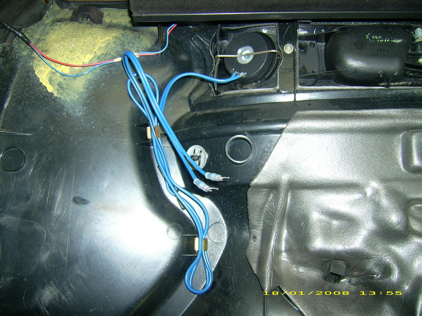

    Tak więc poniżej przedstawiam mój projekt na montaż głośników 16cm do A4-ki może ktoś stoi przed dylematem co da się z tym autem zrobić i skorzysta z mojego pomysłu ;)
    Oto obraz, który zastałem po zdjęciu tapicerki:

    Zapomniałem dodać że "oryginał" w tym przypadku wyglądał tak:
    Montaż głośników 165 mm w audi A4.
