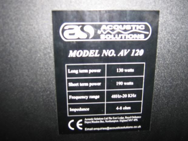

    Wzmacniacz jest dobry bo miałem kiedyś taki sam i grał rewelacyjnie pod różnymi kolumnami. A koleś chce za to wszystko 400 zł. Kolumny są firmy ACOUSTIC każda a mocy 130w RMS. I nie wiem jak by to grało a mam nadzieje że do małego pokoju w bloku wystarczy?
    O to dane wzmaka
    Znamionowa moc wyjściowa: 2x31W
    Zniekształcenia harmoniczne przy mocy znamionowej: 0,07%
    Zniekształcenia intermodulacyjne: 0,15%
    Pasmo przenoszenia: 16-60000Hz
    Odstęp sygnału od zakłóceń (wg IEC): 90dB
    Tłumienie przesłuchu: 55dB
    Zakres regulacji korektora graficznego: +/- 10dB
    A to dokładne dane tych kolumn :
    http://i105.photobucket.com/albums/m224/KrzysiekLKR/gffff.jpg
    Sory za takie niewyraźne zdjęcia ale koleś takie dał.

    No więc wzmacniacz to konstrukcja Diory z przełomu lat 80-tych90 tych.
    Układowo niewiele się różni od kultowej WS442 Diory, którą też polecam.
    Ale w tym przypadku niewiele znaczy sporo. Chociaż zama końcówka mocy jest proktycznie identyczna, to 442 ma prawia dwa razy większy układ chłodzenia, i mimo że oba wzmacniacze zasilane są 120 watowym trafem, to ten WS354 radzi sobie przy dłuższym głośnym graniu zdecydowanie gożej niż WS442. Mocowo jest podobnie , WS442 ma 2×35 sinus/kanał max 40,5 / kanał, tylko jest termicznie dużo mocniejszy.
    Oczywiście zagra ci to na posiomie dość przyzwoitym , chociaż nie wiadomo co to za kolumny dokładnie, ale na oko to na 60 wat i przenoszanie 60 - 20000 Hz wyglądają SPL ok. 86-88dB.
    Do słuchania muzy nawet w mocniejszy sposób to to się nawet nada.
    I jeszcze jedno co do wzmaka; regulacja głośności, zrównowazenia, charakterystyki brzmienia jest w tym wmaku troche przekombinowana, jak któryś z tych suwakowtch regulatorów się wytrze to mogą być problemy z dobraniem drugiego, który będzie pasował, zwłaszcza od regulacji głośności ( jest powiązany z loudnesem ). Może dlatego właściciel chce się sprzętu pozbyć.
    Ja też radziłbym kultowego WS 442 diory i jak kolega Dzidek22 wyżej pisał korektor FS042 nie zaszkodzi.
    Jemu 2×35 wat nie szkodzi nawet przez kilka godzin ciągłej pracy.

    Tak się składa, że nie podałeś żadnych danych, które mówią o jakości brzmienia. Chociaż to i tak, jak rozmowa o kolorach. Jak nie zobaczysz/nie usłyszysz to raczej nic nie da się powiedzieć. No chyba, że ktoś ma dokładnie taki sam sprzęt, a zgodzisz się, że to raczej mało prawdopodobne.
