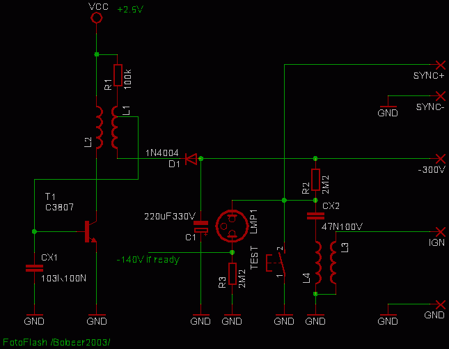

    tym razem nieco nietypowe pytanie
    chodzi o to czy schemat ktory zalaczam jest narysowany poprawnie
    przerysowalem go z plytki drukowanej
    l1,l2 to transformator podwyzszajacy, l3,l4 to trafko zaplonowe (tu chyba niema znaczenia czy na wyjsciu sie zaindukuje +parekilo czy - wzgledem masy tak czy tak odpli to palnik w lampie)
    glownie chodzi mi o to czy uzwojenia l1, l2 sa w "odpowiedniej fazie"
    oraz czy odczep l1 jest odczepem, czy koncem cewki (rezystancja miedzy nim a krancem byla tak mala ze trudno mi wywnioskowac)
    moze ma ktos pojecie na temat tego typu przetwornic i odpowie
    ew. poda linka do podobnych konstrukcji to cos sam wykumam
    jak to trafo przetwornicy jest dokladnie zbudowane
    potrzebuje tych info, bo niechce zamieszczac blednego schematu,
    potem dorysuje reszte modyfikacji -zew wyzwalanie (zaplon na triaku) oraz stabilizacje napiecia ladowania

    jak na moje oko to raczej nie zadziała przetwornica ale to tylko moje zdanie. . może przydadzą Ci sie moje schematy z różnych lamp . jak by coś to chetnie odpowiem.
    schemat z tr. FT3055 - trafo powietrzne
    na reszcie schematów rdzenie kubkowe.
    może te schematy Ci jakoś pomoga.
    jak byś opisał grubość drutu wygląd trafa i z kąd pochodzi przetwornica
    to było by łatwiej.

    Re, silvvester, Pytanie, dlaczego ma nie zadziałać ? Jedyny problem ktory wyskoczy to prawdopodobnie po wymianie tranzystora na inny, ale to juz inna bajka.

    utuz niebylo zadnego problemu po wymianie tranzystora
    ktory sie spalil jak to bywa przy zabawach i zostal zastapiony innym
    dla ciekawostki dodam, ze jesli sie toto juz wzbudzi to niepotrzeba rezystora polaryzujacego baze trandziora przez uzwojenie trafka
