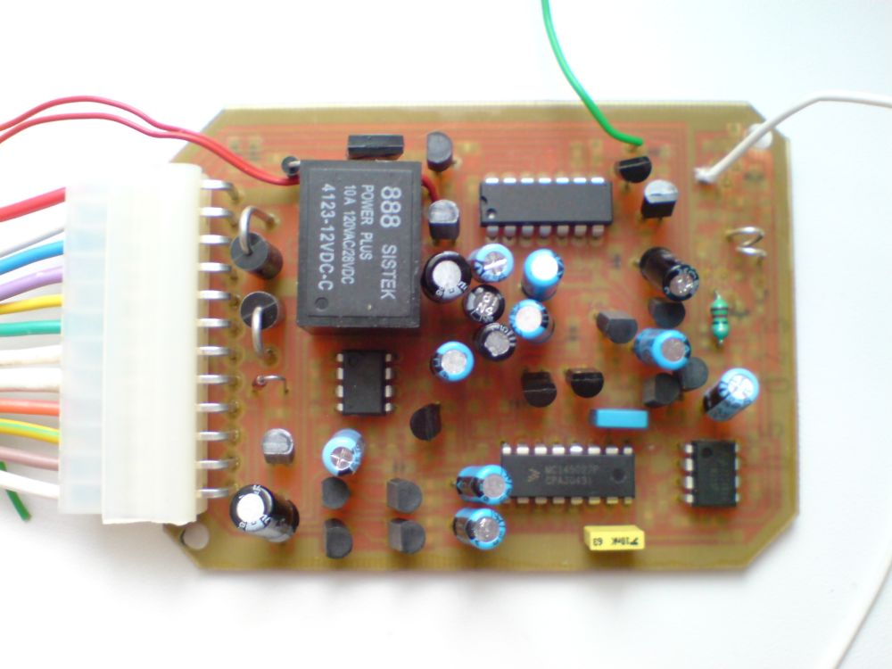

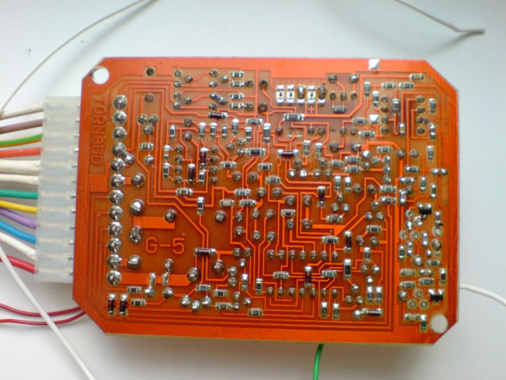

    Witam forumowiczów.Pilnie poszukuję instrukcji (schemat podłączenia)
    do autoalarmu TORNADO. Niestety nie wiem jakiej firmy.Załączam foto.

    Byłem przekonany że to Gepard 2, dużo się nie pomyliłem, bo to ta sama elektronika tylko inaczej wyprowadzone wyjścia.
    Ja bym sobie darował montaż tego alarmu, bo jest to alarm stałokodowy.
    Tak na szybko patrząc na fotkę od strony elementów (DSC00012.jpg).
    Przewody od dołu zdjęcia:
    1 - zasilanie +12V
    2 - klierunkowskaz
    3 - ?
    4 - syrenka
    5 - ?
    6 - ?
    7 - kierunkowskaz
    8 - masa
    9 - ?
    10 -?
    11 - impuls zamka (masa)
    12 - impuls zamka (masa)
    Reszty niestety nie podpowiem.

    Serdeczne dzięki za pomoc,pozostałe połączenia rozgryzłem sam.
    Podaję opis może komuś się przyda.
    CZERWONY - zasilanie +12v
    BIAŁY - +12v kierunek
    NIEBIESKI - wyzwolenie alarmu masą(czujniki drzwiowe)
    FIOLETOWY - wyzwolenie alarmu masą(czujniki dodatkowe)
    ŻÓŁTY - +12v syrena
    ZIELONY - masa załączana po uzbrojeniu alarmu(czujniki dod.)
    BIAŁY GR. - masa
    POMARAŃCZOWY - zasilanie diody (do anody)
    ŻÓŁTO ZIELONY - wyzwolenie prealarmu masą
    BRĄZOWY - zamknięcie centralnego zamka(sterowanie masą)
    BIAŁY - otwarcie centralnego zamka(sterowanie masą)
