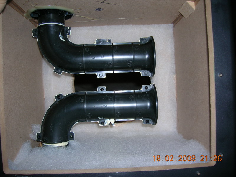

    Dobra a co mam zrobić z tylną ścianka ?? będzie jakaś duża różnica jak na nią nic nie przykleję ?? czy macie jakiś pomysł co zrobić

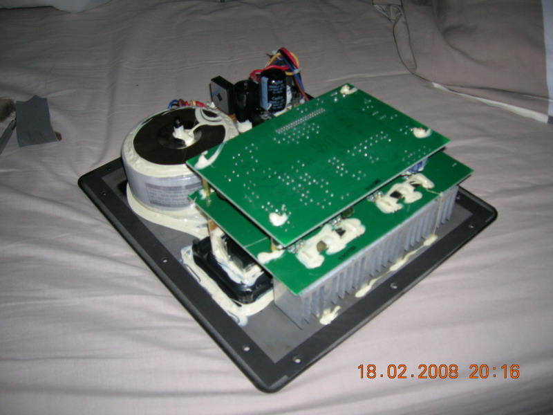

    która wygląda tak
    Udoskonalenie subwofera gigaworks G500, możliwe?
    a to na razie postępy przymierzanie i przyklejanie

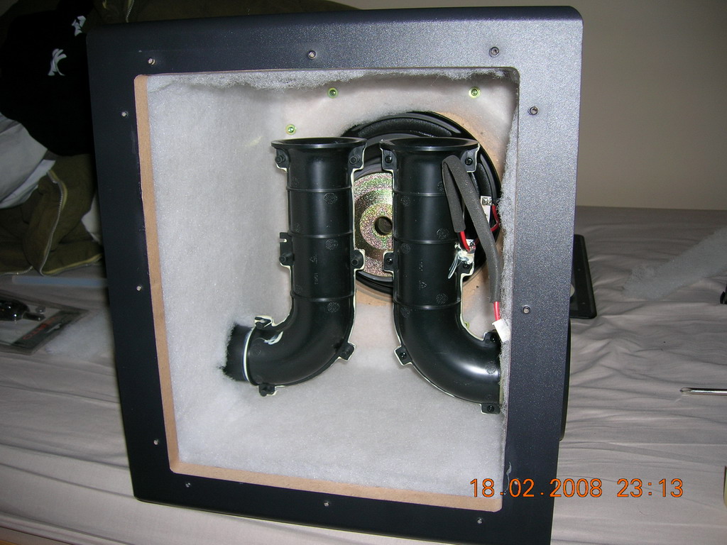

    Następna fotka , później jeszcze coś dorzucę ogólnie jak wygląda ten subwoofer.

    no i jedziesz wszystkie ścianki tak jak na 1 foto :) na elektronike tez mozesz przykryć 1 warstwę, tylko nie za dużo

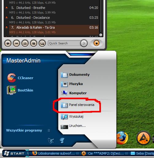

    No to basu nie poprawisz ale za to poprawisz jakość dźwięku, jak masz audigy to możesz zmienić próbkowanie, jakość 300x lepsza :) i bas o wiele ładniejszy standardowo masz chyba 48kHz ustawione, nastaw na 96kHz, jak to zrobić? proste wejdź w panel sterowania -> device control (sterowniki do audigy) i Sampling Rate ustaw na 96kHz a Beat Depth na 24 i zobaczysz potężna różnice :)
  • #18 5362621
    kalasz144
    A ten Panel sterowania gdzie jest? Jakoś nie mogę znaleźć :|
  • #19 5362714
    kris6661991
    Poziom 25  
    Ojj w Start -> panel sterowania :)
    masz screen z mojego kompa
