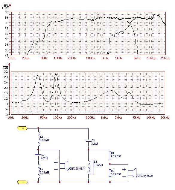

    Witam. Chciałem zapytać czy głośnik ten będzie pasował do moich kolumn, przy pracy w parze z tvm tesla ARN 150-03/8 w moich monitorkach i czy to faktycznie jest oryginalny tonsil. Poniżej link gdzie obserwuję te głośniki. Wcześniej myślałem o głośnikach arv 104-04/8 tej samej firmy co średnio-nisko tonówki arn. Po prostu przed kupnem chciałem zapytać o zdanie innych melomaniaków..:) Chodzi mi głównie o to czy sopran będzie wystarczająco czysty i mocny (może za mocny??).

    tak, to sa oryginalne tonsile. obecna cena odpowiada faktycznej wartosci wiekszosci tonsilowskich kopolek. glosnik jest troche lepszy od ARVki ale biorac pod uwage to ze niema zwrotnicy pod taki zestaw przecierpialbym zakup ARVki i w zamian zastosowal dobra zwrotnice - np irka (jak nie znalazles to wkleje)
    jezeli bardzo bys chcial tego tonsila to zastanow sie nad sklonowaniem TOTEM MITE czyli tonsili GDN 13/40/2 + GDWK 10/80/7. teraz bardzo tanio mozna kupic te glosniki a i zwrotnica jest bardzo prosta.
    no i to tonsil wiec srednica bedzie znacznie lepsza niz w tesli ;)

    gdn odpada bo arnki mam juz u siebie na półce. leżą i się kurzą to musze cos z nich zrobic:] Wczesniej wykonałem dwa monitorki na arn i arv i najgorzej to nie brzmi, ale pomyślałem że może tym razem coś zmienie. Jak w końcu jest z tą zwrotnicą? Pasmo przenoszenia tego gdwk jest przecież podana od 3kHz, czyli jaki problem ze zwrotką??
  • #4 4721223
    izbic
    Witam! GDWK to nie jest, aż taka zła kopułka...plasuje się mniej więcej na poziomie PJki STXa . Jej brzmienie na zwrotnicy z Totem Mite jest bardzo ładne takie cykające i wszystkie preszkadzajki są dobrze wychwycone. Podobno starsze wersje brzmiały bardziej miękko, ale ta ma troszeczkę inną piankę na froncie i brzmi całkiem inaczej od poprzedniej wersji-trochę ostrzej. Co do zwrotnicy to nie wystarczy tylko pasmo przenoszenia do zrobienia zwrotki. Tak możesz sobie dopasować tylko zwrotkę uniwersalną np. Janbo. Pozdrawiam.

    jestes zielony wiec niewiesz w czym problem. proponuje sobie posluchac "uniwersalnej" zwrotnicy z allegro a nastepnie przelaczyc sie na odpowiednia zaprojektowana do konkretnych glosnikow

    jezeli zdecydujesz sie na ARV to polecam zwrotnice irka

    bo nikt jej nie zaprojektowal. glosniki trzeba pomierzyc w docelowej obudowie i na podstawie pomiarow charakterystyk czestotliwosciowych i impedancji glosnikow projektuje sie odpowiednia zwrotnice

    Dzięki za info. Moze z czasem się pobawię i spróbuję pomierzyć sobie te zwrotki. Narazie jestem w trakcie tworzenia stanowiska do pomiarów parametrów TS. Wszystkiego naraz nie dam rady ogarnąć. Chyba kupię te arvki i skorzystam z projektu irka. Temat uważam za wyczerpany. Pozdro
