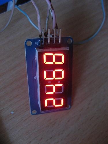

    Sławek-K
    Jeśli wynik ma być wyświetlany na LED-ach to polecam wyświetlacz na układzie TM1637. Sterowanie prawie jak I2C, bardzo ładnie działa... i zajmie Ci tylko dwa piny uP.
