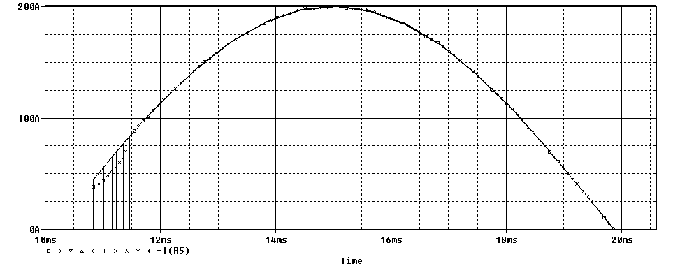

    wrzuciłem ten schemat na szybko do PSpice, narazie nie włączają się tranzystory a co za tym idzie tyrystor nie jest sterowany :( , nie mam u siebie dokładnie tych tranzystorów, i wrzuciłem co było :P później poszukam jakiś przyzwoitych zamienników, ale jeżeli komuś odrazu przychodzi do głowy to niech pisze! :) każda podpowiedź mile widziana :) pytanie: który potencjometr odpowiada za właściwą regulację? do spawarki to raczej na wyjsciu trafa musi być jakieś 65V takie tez dalem zrodlo napiecia. Jezeli Ktoś moglby streścic działanie tego sterowania albo podac jakies hasła po których moglbym cos poszukac to by mi bardzo pomoglo.

    Układ zachowuje się prawidłowo, ponieważ nie dałeś żadnego obciążenia, przez co układ wisi w "powietrzu".
    Podłącz trafo, żarówkę, opornik jako obciążenie do katody Ty i do tego wolnego przewodu. Źródło "V" ustaw wstępnie na 12-15V. Powinno być OK.
    Regulacja opóźnienia otwarcia Ty za pomocą R4.

    To jest bardzo pospolity układ i musi dać się opóźniać półokresy prawie do 10ms, czyli w całym zakresie. Spróbuj zwiększyć wartość pot. Zwróć uwagę od jakiej wartości pot zaczyna się opóźnianie następnie szukaj drugiej wartości, dla opóźnienia 20ms.

    ok, juz mam :) potencjometr R4 na moim schemacie trzeba regulować w zakresie 0 ... 60k, pewnie wynika to z elementów które tutaj użyłem (różnią się od tych z oryginalnego schematu)

    dzieki za wykrycie tego bledu z dioda :) uklad hula juz calkiem przyzwoicie tylko trzeba jakies ograniczenie pradowe na 120A

    Do ograniczenia prądu służy potencjometr R5, którym ustawiasz prąd spawania. Tym potencjometrem ustawisz prąd praktycznie od kilku amper do maksa. A jeśli masz na myśli jakieś krańcowe ograniczenie, to możesz to zrealizować przez odpowiednie dobranie R3.
