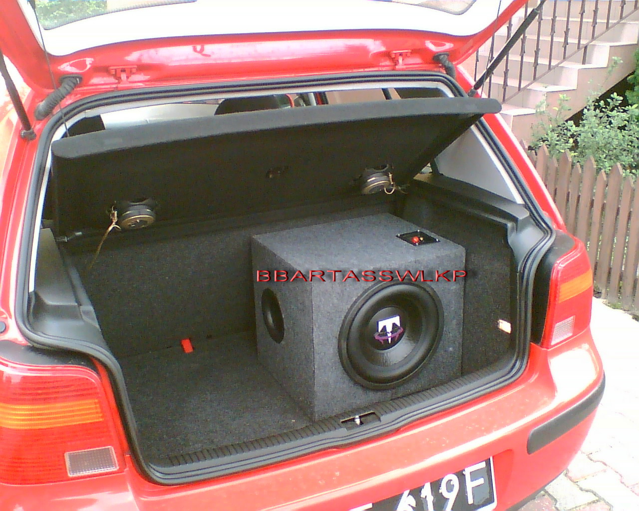

  • #6 5943607
    michal8415
    Pozwolcie ze sie dolacze do tematu.Mam rowniez problem z zestrojeniem mojego suba.Ponizej zamieszczam foto mojej skrzyni.Mam takie same glosniki jak kolega tylko ze graja 2 w jednej skrzyni ktora jest przegrodzona w srodku czyli glosniki sa od siebie odzielone.Czy moglby mi ktos wyliczyc jakie strojenie zrobic?z gory dziekuje.Pozdrawiam.jakie strojenie do INFINITY 1250W ??
