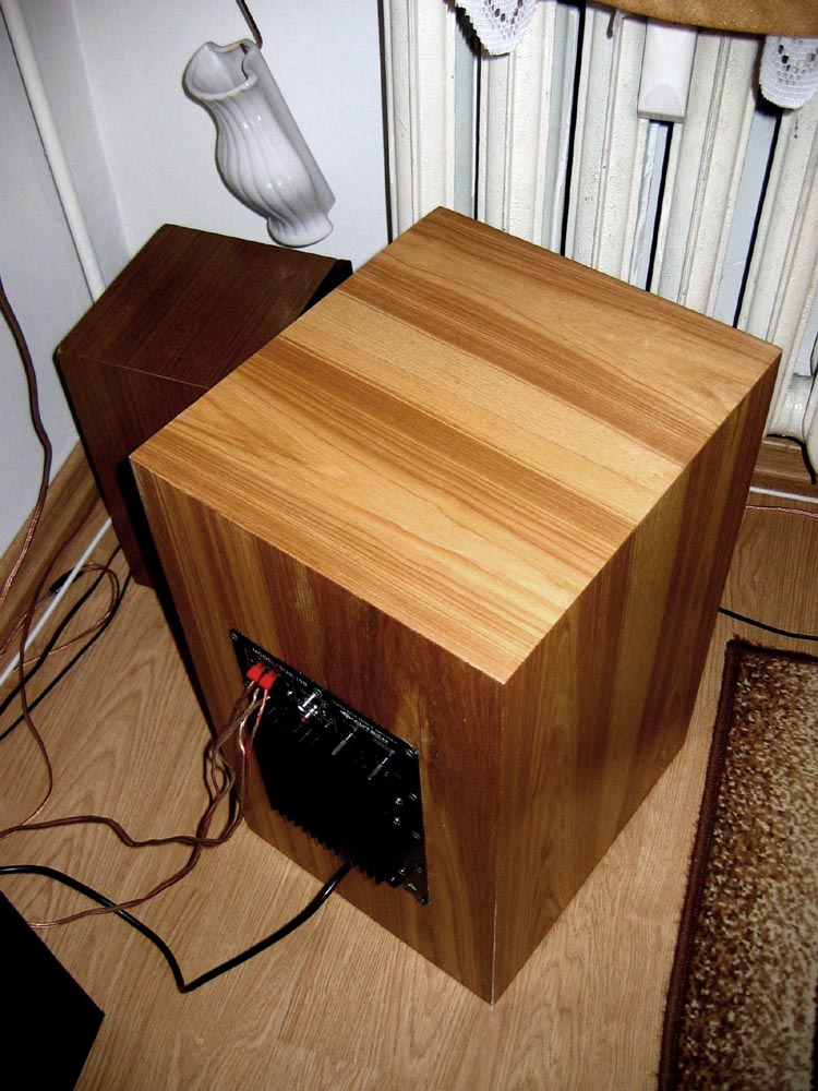

Do napędzenia całości użyłem wzmacniacza z subwoofera firmy AMTECH model SUB-10B. Dysponuje on mocą 100W przy 4 Ohm i dobrą, wedłóg mnie kontrolą głośnika.

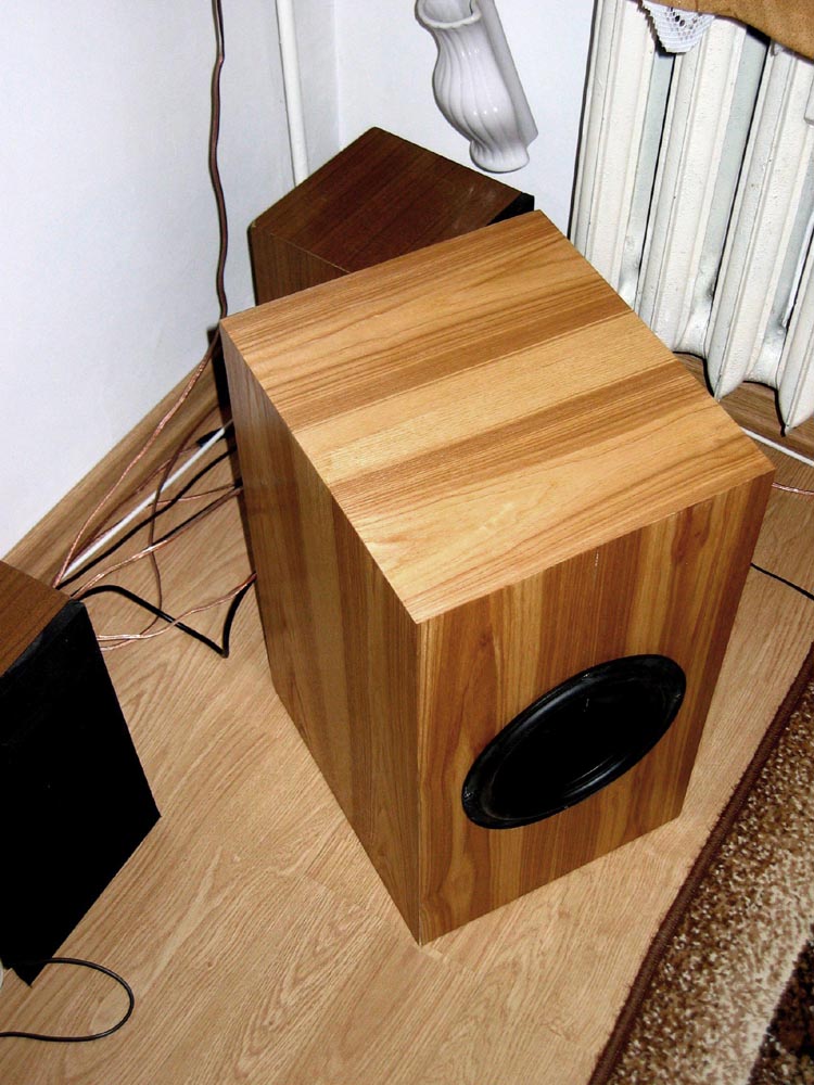

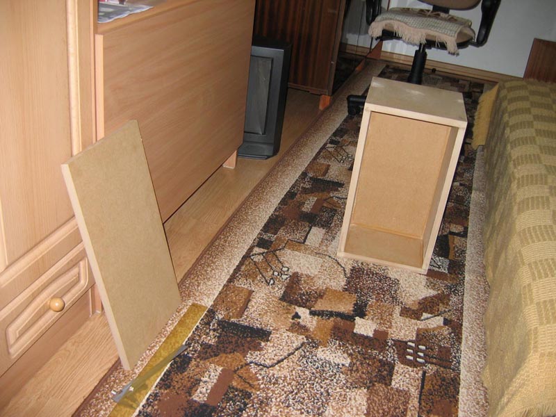

Przystąpiłem więc do konstruowania obudowy zamkniętej o wymiarach
50x28*32 cm (z zastowanie przegrody odzielającej komorę głośnika i komorę wzmacniacza), czego efektem jest 20l netto w komorze głośnika.

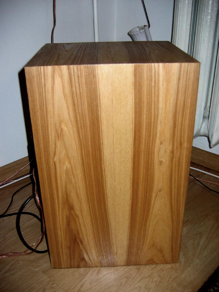

Obudowę wykonałem z Płyt MDF o grubości 22 mm. W odróżnieniu od moich wcześniejszych kontrukcji, tą wykonałem bez użycia nawet jednego wkrętu... (nie licząc tych zastosowanych do lepszego przytwierdzenia odgrody). Zależało mi zdecydowanie na precyzji wykonania i prostocie obróbki gdyż "klasycznie" zbijane obudowy wymagają zawsze ogromnego nakładu pracy, a i efekt końcowy nie zawsze bywa satysfakcjonujący - płyty mogą się nie zgrać itp, szpachlowanie wkrętów itp... Poza tym zakupiona przeze mnie płyta była bez laminatu, a MDF ze względu na bardzo zagęszczoną konsystencję doskonale nadaję się do klejenia. Użyłem kleju "Pattex" ze względu na stosunkowo niski czas zasychania i bdb parametry wytrzymałościowe - w przeszłości miałem z nim do czynienia i spoiny były zawsze ultra mocne w odróżnieniu np od "wikolu". Jak już obudowę miałem gotową kolejnym krokiem było wykończenie.. Postawiłem na fornir - drewno naturalne. Jest ono ciężkie w obróbce ze względu na kruchość, łamliwość i łatwość odbarwiania. Zapewnia jednak śliczne wrażenia wizualne do którym klasycznej okleinie bardzo daleko. Problem pojawił się w momencie oklejania. Kleje typu Wikol, pattex do drewna wnikały w strukturę forniru powodując jego odbarwianie, plamy itp. Tym razem postawiłem na... "Budapren" też firmy pattex. Wybór uzasadniam tym, że klej ten ma małe właściwości penetracyjne nie wnika w strukturę tworzywa nie powodując odbarwień i daje możliwość ewentulnej korekcji ustawienia. Po oklejeniu całości, pracach czysto wizualnych jak obróbka krawędzi, polerowaniu powierzchni w celu pozbycia się nierówności i nadaniu drewnu szlachetnego koloru przystąpiłem do lakierowania. Po pierwszej warstwie (najważniejszej) ponownie wypolerowałem całość do gładzi i położyłem drugą. Całość wytłumiłem, na "ścisk", watą mineralną by do minimum zmniejszyć fale stojące i rezonanse wewnątrz obudowy.
Efekt wizualny jest moim zdaniem bdb.

Tak wygląda efekt finalny i jedno zdjęcię z okresu montażu:
