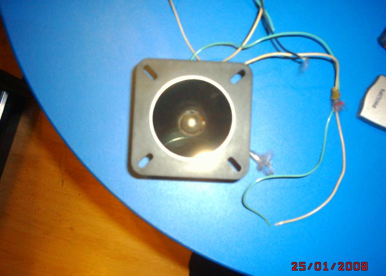

  • #19 4734855
    tomek_wifi
    oto głośnik wysokotonowy GDWT 9/70/1 i zwronica z tych altonów 80
    jaka obudowa do ARN 5618
    teraz co można wykorzystaćz tej zwrotnicy?

  • #20 4735807
    Pawel S.
    niewiele widac na tym zdjeciu. daj zblizenie z makrem.
    napisz ile tam jest cewek i kondensatorow? i jakiej wartosci? (cewki raczej niebeda opisane)
    tunele mozesz dowolnie rozmiescic (ilosc tez) pod warunkiem ze zachowasz odpowiednia odlegosc wlotu tunelu od scianki oraz odpowiednie strojenie
    jednak na poczatku proponowalbym pojsc za rada jofiego (i moja poczatkowa) i narazie posluchac glosnika w obudowie zamknietej
    jezeli bedzie ci malo basu to dorobisz sobie tunele.
    przy okazji bedziesz mial porownanie miedzy typami obudowy ;)

    Pawel S.
    myslalem ze ta zwrotnica jest 3 drozna. poprostu podlacz ja bez zmian.

    ale wtopa. przeciez te zwrotnice sa od kolumny 3 droznej. tak wiec trzeba bedzie wykozystac tylko i wylacznie filtr od wysokotonowki. cewka na niskotonowy bedzie chyba za duza na tego wooferka
