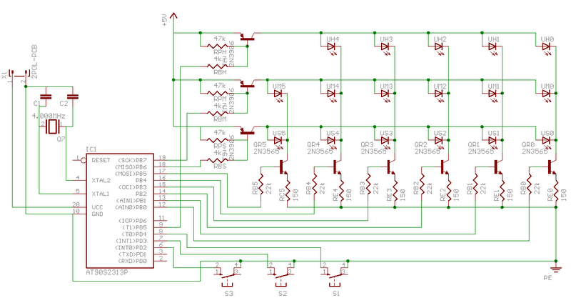

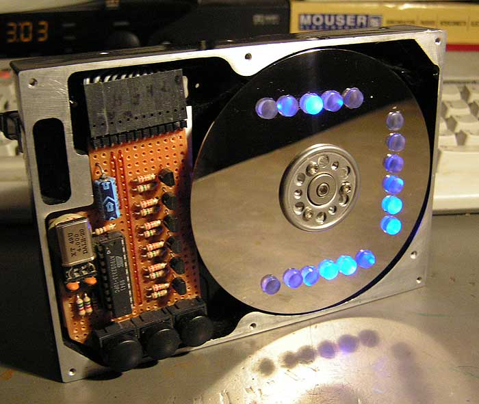

    Poniżej projekt zegara binarnego w obudowie po starym dysku twardym. Pomimo małej ilości miejsca w obudowie po dysku twardym, autor zdecydował się na montaż przewlekany. Projekt wykorzystuje dwa rejestry 6 bitowe przeznaczone na sekundy i minuty oraz jeden 5 bitowy na godziny. Diody wyświetlają kolejno na górze godziny, z prawej strony pionowo minuty , a poziomo na dole sekundy.
    Wszystkie diody są umieszczone n a trzech małych płytkach (po jednej na każdy rejestr).
    Urządzenie wykorzystuje mikrokonroler Atmel AT90S2313. Jest to 8-bitowy mikrokontroler, w obudowie 20-pinowej, posiadający 2kb pamięci i UART. Jest stosunkowo mały i posiada wystarczającą ilość wejść i wyjść, które można wykorzystać w tym projekcie.
    Kod programu napisany jest w C i dostępny na stronie autora. Wystarczy skompilować go w AVRGCC i wgrać np przez PonyProg'a.

    A jak on wiercił w talerzach :?:
  • #5 4727505
    Endriu64
    Poziom 19  
    wiertarką ?:)
