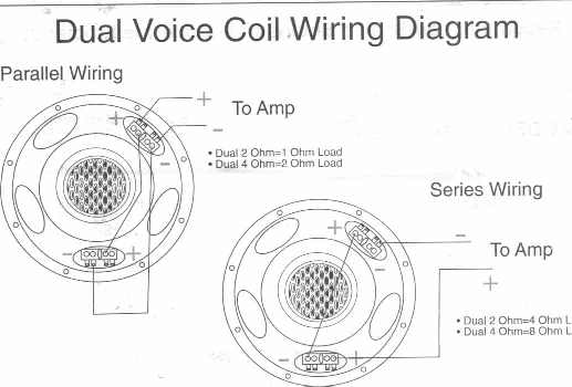

    Witam mam problem i potrzebuje pomocy bo nie wiem jak mam zmostkować lanzara na 4 ohm
    są dwa sposoby:
    1. Dual 2 ohm=1 Ohm Load
    Dual 4 ohm=2 Ohm Load
    2. Dual 2 ohm=4 Ohm Load
    Dual 4 ohm=8 Ohm Load
    za odpowiedź z góry dziękuje.

    lanzar maxp 124d przeciez jest to głosnik 2x4ohm wiec mozesz go tylko połączyc w 2ohm (równolegle 1opcja) lub 8ohm (szeregowo czyli 2opcja)
