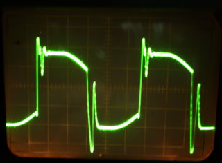

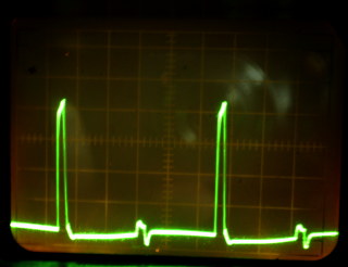

    Bez obciążenia, jak i przy obciążeniu świetlówką kompaktową 20W zdecydowanie za mocno grzeją się IRFZ44. Parametry wyjścia poprawne. Nagrzewanie dławika regulacyjnego i rezystorów w układach przeciwprzepięciowych uważam za normalne. Przebieg na bramce jednego z tranzystorów:
    Przetwornica na TL494 | Projekt przetwornicy na UC3846
    i na jego drenie:
    Na drugim takie same. Oba pomiary względem 0V. 1 działka Y to ok 3V, okres 20µs (przetwornica na 50kHz). Być może przyczyna problemu jest bardzo łatwa do ustalenia, jednak ja jej nie widzę.

    Za mała wydajność stopnia sterującego MOSFETami. Popatrz na inne tematy o przetwornicach z 12V - tam znajdziesz poprawne rozwiązania z wtórnikami.

    Dlaczego bramki są sterowane tak krótkimi impulsami? Może dławik nasyca się? Zastosuj większy dławik i zobacz czy wydłużą się impulsy na bramkach.

    Trafo strasznie Ci dzwoni - przebiegi na drenach. Miałem niedawno podobny problem. Przewinąłem trafo i nagrzewanie się IRFZ44 ustało.
