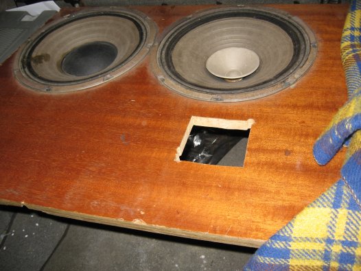

    Mam w tylniej półce dwa głośniczki Tonsil GD30/30 zasilane z wzmaka i możliwości mocowe się im już kończą a lubie metal i ostre riffy hard techno typu ''transmisja z kuźni'', czy większe mocowo głosniki w otwartej przegrodzie dadzą mi poczucie estrady?
    Jutro zamieszcze fotki, co i jak.
    Mam radio Pioneer i odcięcie tyłu poniżej 150Hz przodu powyżej 150Hz.
    Dodam że to włąśnie 60 -150Hz to jest to :) .

    Wstaw zdjęcia i zobaczymy co to jest.
    Z praktyki wiem że każdy dobry głośnik lepiej zagra w zamkniętej szkrzynce lub ewentualnie z bas-reflexem niż w półce.
    Po włożeniu do skrzynki można z niego dużo więcej wycisnąć - chodzi oczywiście o odpowiednio obliczoną, zaprojektowaną i wykonaną skrzynke.

    To są jakieś 30cm woofery? Jeśli tak, to zapomnij o napędzeniu tego z kanałów radia. Potrzebujesz 1)wzmacniacza
    2)skrzyni do nich.
    Napisz coś o parametrach i cenie tych głośników.

    to są pewnie Tonsil-e , bardzo podobne do GDS 30/30 tylko bez "trąbki" tylko z kopułką ( GDS to szeroko-pasmowy głośnik )

    To są te zdjęcia kiedys tu z tyłu była scianka ale ją wywaliłem i jest lepiej.
    Nie chce ich dawać do małych obudów BR , Closed.
    Czy są jakieś glosniki co dają tego typu bass bo te z plastikowymi membramami są do kitu, sprawdzałem.
    Jak się da większą moc to im membramy same z siebie rezonują i powyżej 80-90 Hz jest spadek.
    Nawet na radiu grają głośno i czysto , niskiego basu nie oczekuje od nich bo Spl Mają znaczny a wychylenie malutkie.

    Ziolo8
    a jednak jeden to GDS :P a drugi chyba też GDS był ale została wywalona "trąbka" i przyklejona kopułka :D te głośniki za bardzo sie nie nadają do samochodu , to są estradowce co potrzebują przestrzeni , plener i obudowy . Może wstawić w półkę i i zrobić bardzo małą obudowę żeby zagrało tak jak chcesz coś koło 100Hz... głośnik musi mieć skrzynię , bo szybko sie zniszczy , a i nie będzie można wykorzystać w pełni mocowo głośnika bo prędzej "wypluje" bebechy głośnik niż podasz mu jego nominalną moc....
