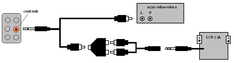

  • #14 5601905
    Mirkomartin
    nawiązując do:
    Jeśli masz głosniki w monitorze, to możesz je wykożystać jako centralny. Przy czym jeśli dobrze pamiętam, to z karty (w jednym gnieździe) masz wyjście na subwoofer i centralny.
    jak podłączyć subwoofer i głośniki z monitora do wyjścia z karty muzycznej sub/centralny?
    Czy takie coś będzie dobre?
    Dwa wzmacniacze pod komputer
  • #15 5609830
    siemionek
    Prostsze i lepsze jest zrobienie kabelka we własnym zakresie, ale koncepcja z rysunku jest dobra - tylko poco tyle przejściówek?
