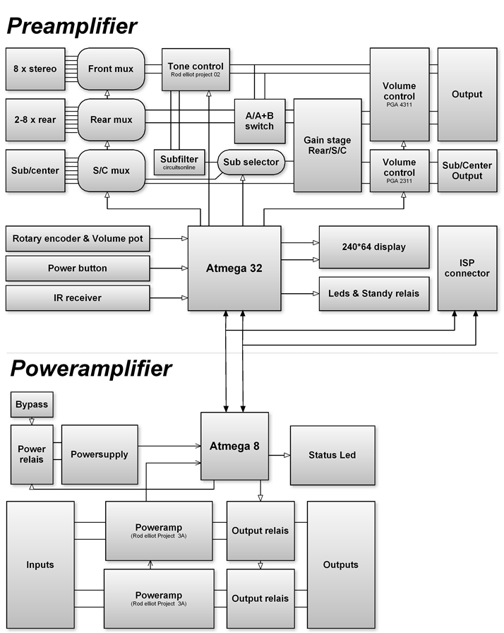

    Poniższe projekt przedstawia wzmacniacz sterowany cyfrowo. Autor starał się w trakcie projektowania swojego urządzenia spełnić kilka warunków, aby sprzęt był jak najbardziej nowoczesny.
    Oto cechy, które były najważniejsze:
    - Amplituner 5.1
    - więcej niż wystarczająca ilość wejść:)
    - Przyjazny dla oka wygląd
    - Urządzenie musi mieć możliwość kontrolowania wszystkiego co chcemy
    - Budowa umożliwiająca łatwe rozbudowywanie i ulepszanie wzmacniacza
    - Cyfrowe sterowanie
    - Pilot, który może obracać pokrętłami głośności
    Z takimi wymaganiami autor zaczął szukać, wybierać i rozwijać nowe pomysły. Ten projekt miał być największym i najbardziej rozbudowanym projektem ze wszystkich, które do tej pory wykonywał. Pieniądze nie grały roli. Ze względu na ograniczone studenckie fundusze, autor starał się jednak wybierać najtańsze rozwiązania i części, chociaż tak, aby nie zaburzyć projektu.
    Niestety na stronie brakuje dobrych zdjęć zmontowanego urządzenia. Zamieszczam schemat blokowy poniżej. Zdjęcia szczegółowe schematów poszczególnych komponentów znajdziecie na stronie źródłowej.
    Wzmacniacz sterowany cyfrowo
    Źródło http://showyourprojects.com/projects/project112/Introduction.html

    viayner napisał:
    nie jest wzmacniacz cyfrowy tylko jak dodales pozniej wzmacniacz sterowany cyfrowo
    Masz rację, zasugerowałem się tytułem oryginału, ale już go poprawiłem

    bagdad
    Nie rozumiem tylko po co "Pilot, który może obracać pokrętłami głośności" skoro regulacja jest na PGA i niczym nie trzeba obracać. Coś tu chyba nie dokładnie kolega przetłumaczył.

    mi_ma
    Tłumacz Redaktor
    Autor chciał mieć bajer wizualny, który przy zmianie głośności powoduje obrót gałką... Kolega nie sprawdził dokładnie źródła....

    BANANvanDYK
    Pomysł jest bardzo dobry, nie chwaląc się zbytnio - ja też coś takiego wymyśliłem i zrobiłem. Mój wzmacniacz kina domowego 5x100W+250W ma sześć kanałów z wejściami analogowymi, sterowanie mikrokontrolerem 89C51 za pomocą pilota w kodzie RC5 i Siemensa (9-bitów) i obudowę typowych rozmiarów o wysokości wewnątrz tylko 65mm. Wyszedł mi koszt ok. 900zł.
    Jeśli chciałbyś go zrobić dam Ci kilka rad:
    Też mam przełącznik wejść na 4052 i 4053, musisz go tylko zasilać napięciem symetrycznym +-5V. Wykonanie płytki dwustronnej do przełącznika będzie trochę skomplikowane.
    Musisz dobrze przemyśleć rozłożenie przewodów masowych (analogowych i cyfrowych). To jest bardzo trudne ze względu na skomplikowanie całego wzmacniacza.
    Mając małą obudowę trudno pomieścisz te wszystkie płytki. Ja mam niektóre umieszczone pionowo. Oczywiście będzie też problem z włożeniem transformatora i końcówek mocy. Zbraknie też miejsca na złącza na tylnej ściance.
    Szkoda tylko że nie ma więcej zdjęć modelowego urządzenia.
