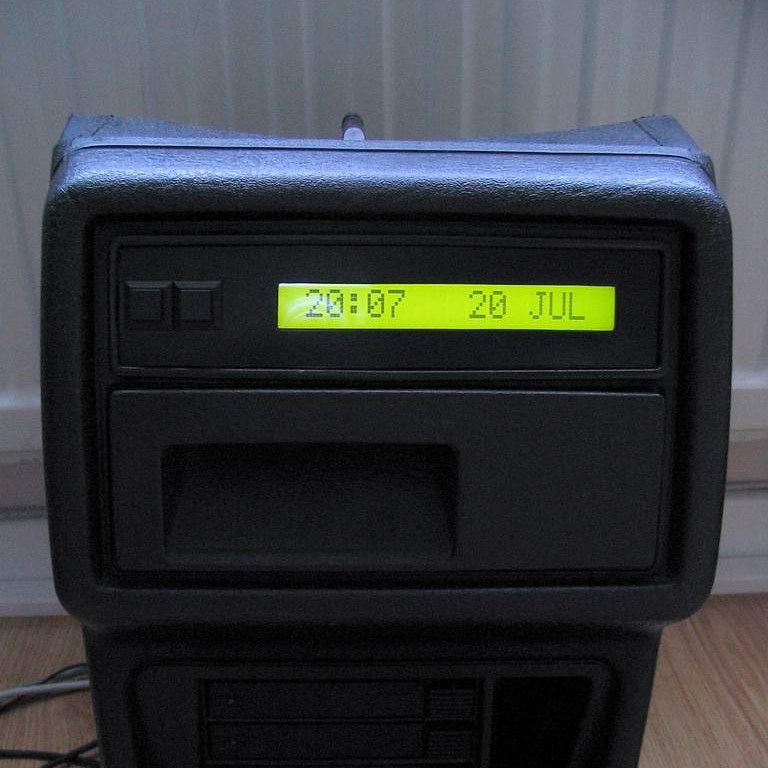

    Oto kolejny projekt komputera pokładowego. Wyposażony w LCD 1x16 wyświetla datę, godzinę, temperatury zewnętrzne i wewnętrzne, poziom oleju itp.
    Sercem komputera jest mikrokontroler Atmega8, który pracuje z zegarem czasu rzeczywistego DS1305. Do mierzenia sygnałów analogowych służą trzy przetworniki analogowo-cyfrowe procesora i ponadto zewnętrzne cztery przetworniki DS2405.
    Projekt jest cały czas rozwijany, a w planach jest wyświetlanie także prędkości, odległości przejechanych, poziomu paliwa. Na razie problemem w funkcjach wykorzystujących prędkość jest brak elektronicznego przetwarzania informacji o prędkości.
    Komputer pokładowy do VW Golfa.Komputer pokładowy do VW Golfa.Komputer pokładowy do VW Golfa.
    Źródło http://showyourprojects.com/projects/project49/boordcomputer.html

    Bardzo ceikawy projekt. Jednak interesuje mnie czy nietaniej i lepiej bylo zastosowanie komputera MFA. Ja osobiscie taki posiadam w sroce i dziala to bardzo fajnie. A co do digitizacji predkosciomierza sa przejsciowki zakładane na linke pomiedzy licznikiem. Do zegarow elektronicznych stosowane, jako zwykle impulsatory 01. A ilosc spalanego paliwa mozesz pokombinowac przy podcisnieniu tak jak w MFA

    Owszem niektóre radia posiadają taką funkcję, no ale sygnał o prędkości trzeba jednak posiadać.
    A co do projektu, to szkoda, że w mało popularnym języku.
    Ale komputer ten mierzy również prądy: ładowania, rozładowania akumulatora.

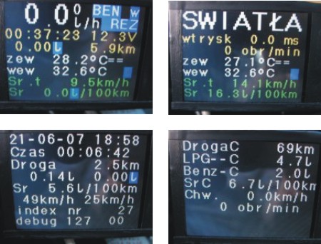

    Ja jestem na etapie budowy takiego "komputerka"
    Ma podawć chwilowe zużycie paliwa, prędkość chwilowa, średnia, max, czas 0-100 czas na 400m, temp itp
    Koszt stosunkowo niewielki

    A jaki chaos na tym monitorku widać ;]

    Moulder
    Projekt nie jest mój.
    Tu jest oryginał
    http://forum.ep.com.pl/viewtopic.php?t=13206&highlight=komputer+samochodowy
    A pomiar prędkości odbywa się na podstawie sygnału z czujnika prędkości na skrzyni biegów. Jeżeli takiego czujnika nie ma to można nakleić magnes na linkę i wykorzystać kontrakton czy jakiś hallotron...
    Odnośnie chaosu to można konfigurować co ma być wyświetlane na ekranie, jest tego sporo.

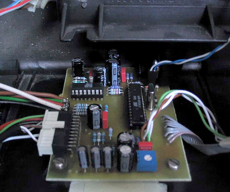

    Projekt fajny i ciekawy, wykonanie estetyczne. Jest jedno ale... wykończenie. Eksploatacja w samochochodzie wymaga, aby płytka i elementy były zabezpieczone przed wilgocią i draniami. Czyli trzeba by zapodać lakier na górę i dół, podstawki dać albo lepsze, albo wogóle, elementy wiszące w powietrzu "wzmocnić" klejem termo. Przewody wlutowane w płytkę zabezpieczone klejem by się nie łamały od drgań.

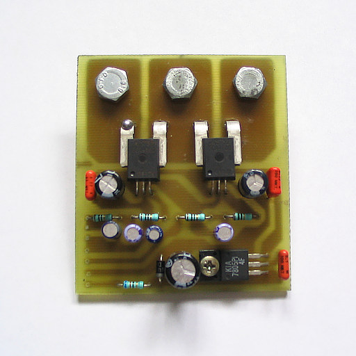

    Bardzo przydatny komputerek a zwłaszcza pomiar natężeń w obwodach(zdjęcie 3)Przydałoby mi się coś takiego :)
