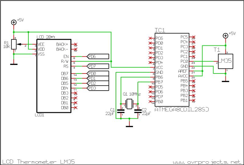

    Układ LM35 firmy National Semiconductors to precyzyjny czujnik temperatury, który dysponuje analogowym wyjściem. Zakres pracy urządzenia to -55ºC di 150ºC z dokładnością ±0.5ºC.Napięcie wyjściowe zmienia się 10mV/ºC. Sygnał wyjściowy jest podany na przetwornik analogowo-cyfrowy wbudowany w układzie Atmega8. Temperatura jest wyświetlona na panelu LCD. W tym przykładzie czujnik pracuje w zakresie temperatur 0ºC do 40ºC z rozdzielczością 0.5ºC. Jeżeli ktoś chce mieć odczyt w Fahrenheit'ach to może użyć zamiast tego czujnika, LM34.
    sam schemat urządzenia jest dosyć prosty. Czujnik jest podłączony do mikrokontrolera przez piny z ADC, a do samego mikrokontrolera dołączamy oscylator.
    Program napisany jest w BASCOM AVR. dostępny jest na stronie źródłowej.

  • #2 4734777
    50g
    Projekt ciekawy i jest w miarę mały.
    Tak masz rację goldi74 ta płytka jest od wyświetlacza .
    PS. Trzeba skalować termometry na mikroprocesorach ?

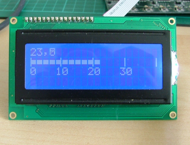

    goldi74
    50g <- Skąd wiesz, że nie można wykonać płytki skoro nie ma jej rysunku? A patrząc na schemat wydaje się dosyć prosta. Płytka pokazana na zdjęciu nie jest płytką termometru tylko wyświetlacza.

  • #8 4735398
    Xaveri
    Skoro ATMega 8 to po co rezonator? W tak prostym układzie można ją z powodzeniem pogonić na wewnętrznym generatorze - mniej elementów na płytce.

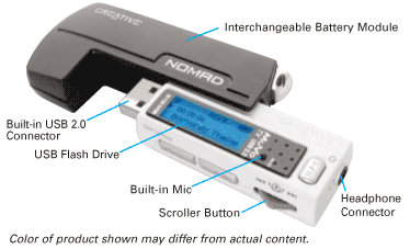

    marcino_16
    Czy można by było zastosować wyświetlacz od takiego mp3?
    Termometr na LM35 z wykorzystaniem AVR
    Ma 5 pinów przerwe i 4 piny.

    p00f
    Na schemacie jest błąd, R/W podłączamy do GND, nie do +5V.
