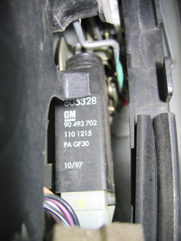

    Mój problem polega na samym wyciągnięciu siłownika w Oplu Sintrze.
    Drzwi rozebrałem bez problemowo widzę siłownik, ale nie wiem jak go wyciągnąć.Może wiecie czy jest tam jakaś śruba lub wcisk?

    Wydaje mi sie ze musisz wyjac zamek bo silownik jest przykrecony do niego na dwa wkrety.

    Każdy siłownik przykręcony jest do płata dzwi (sztywno) i poprzez cięgno do pręta lub innego elementu "zamykającego". Po zdjęciu tapicerki jest to bardzo łatwo zlokalizować. Jeżeli jest to połączenie cięgno siłownika-pręt, musisz zlokalizować kostkę która realizuje to połączenie. Najczęściej jest to mosiężna kostka z dwoma lub trzema śrubkami 4mm pod wkręt lub mały ampulek. W zasadzie w przypadku uszkodzenia siłownika można dokupić pojedyncze egzemplarze . Punkty sprzedaży systemów alarmowych oferują takie. Osobiście kupowałem kpl. "c z" za ok.150 zł., pojedyncze z pewnością nie są droższe niż 40 zł. Należy tylko zwracać uwagę na typ Slawe czy Master co się wiąże z okablowaniem.

    silownik zamatowany przez kogos (dokladany) i jego mocowanie odrazu widac.

    Centrakny zamek jest fabryczny
    Siłownij jest umieszczony po lewej stronie drzwi, nie wiem czy nie trzeba wyciągać czarnej konstrukcji żeby dostać się do śrub.

    Musisz wyjac zamek bo silownik jest przykrecony do niego na dwa wkrety.
