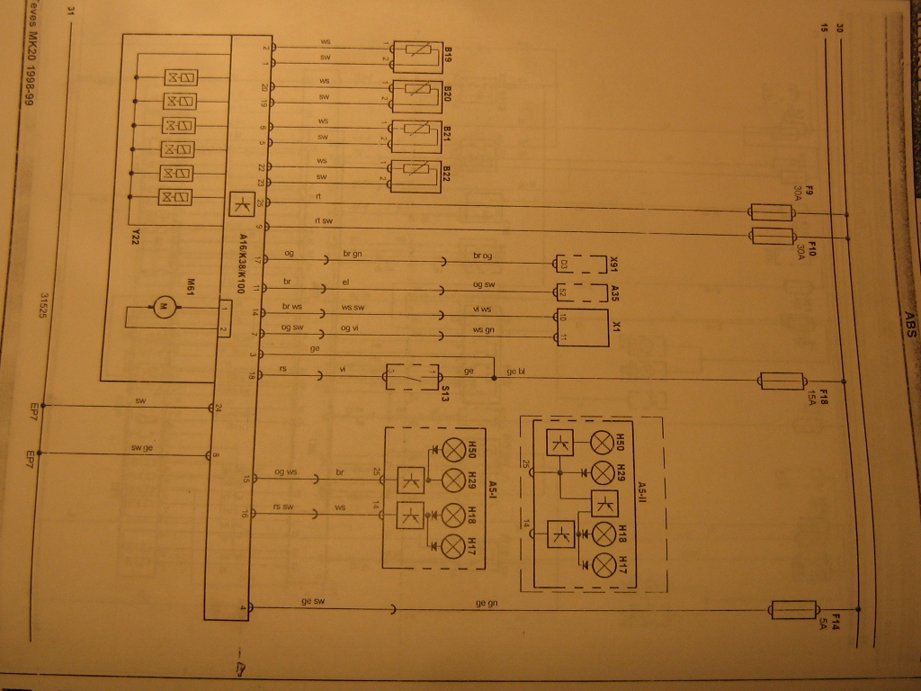

    piechu64
    witam posiadam lagune z 99 roku mam klopot z abs wymienilem sterownik i pompe na inna 100% sprawna ale abs nie dzialal po podlaczeniu kompa wyskoczyl blad silnik pomy uszkodzony wiec zalozylem inny silnik 100%sprawny i dalej jest ten sam blad ,Niewiem co dalej robic bo wkurzaja mnie kontrolki ABS + SERV

    A wiązkę nie sprawdzałeś? Schemat w rękę i w drogę.

    piechu64
    tak wiazka byla sprawdzana tylko mialem problem z trzema zoltymi przewodami jak ktos ma schemat to byl bym wdzieczny ?a moze ktos wie gdzie znajduje sie przekaznik pompy bo dowiedzialem ze to moze byc ewentualna przyczyna:D

  • #26 4826871
    piechu64
    koledzy fachowcy moj problem znikl po prostu abs dziala przyczyna byl zasniedzialy przewod masowy na karoseri auta, dzieki wszystkim za fachowe porady i sugestje jestescie wielcy :D
    zamykam temat pozdro dla wszystkich
  • #27 8810541
    crime1990
    piechu a mógłbys powiedzieć albo pokazać na jakiejś fotce gdzie jest ta masa od pompy abs?
