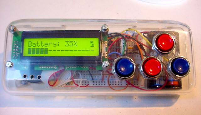

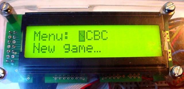

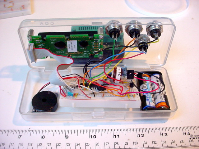

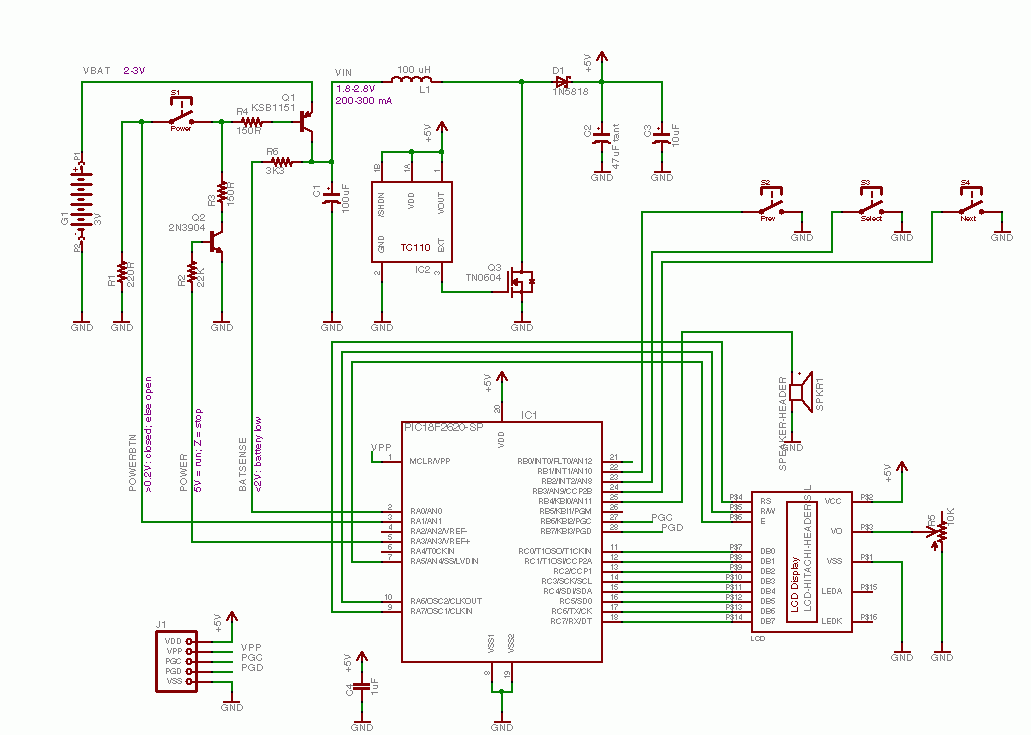

    Poniżej elektroniczna afrykańskiej gry mancala. Ma ona kilka wariantów, a jej zasady można znaleźć na wikipedii. Dla niektórych, ta gra może być znana jako batumi - gra, która była dostępna na telefonach nokia 3110. Gra wykorzystuje mikrokontroler serii PIC16F i wyświetlacz LCD 2x16.
    W grze wykorzystano dosyć prosty program. Przeciwnik wykorzystuje trzy definicje:

    Przypomina sie stara poczciwa nokia 3310 ehh...
    Wszystko fajnie tylko gdyby ta obudowa nie była przezroczysta, jakos tak psuje efekt
  • #3 4739125
    maziu
    dodam ze ta gra jest dostępna także na modelach 3310 i 5510 :P ale niestety nie jest tak pasjonująca jak snake 2 :P a właśnie że fajnie że przeźroczysta , wielki + z tego powodu.
    Pomysł ciekawy i tylko tyle :P . Pozdrawiam

    michal.rogaczewski
    A wielki - za tego breadboard-a zamiast płytki. nie dość że są drogie to jeszcze wielkie ale zrobić to sobie chyba zrobie ;]
