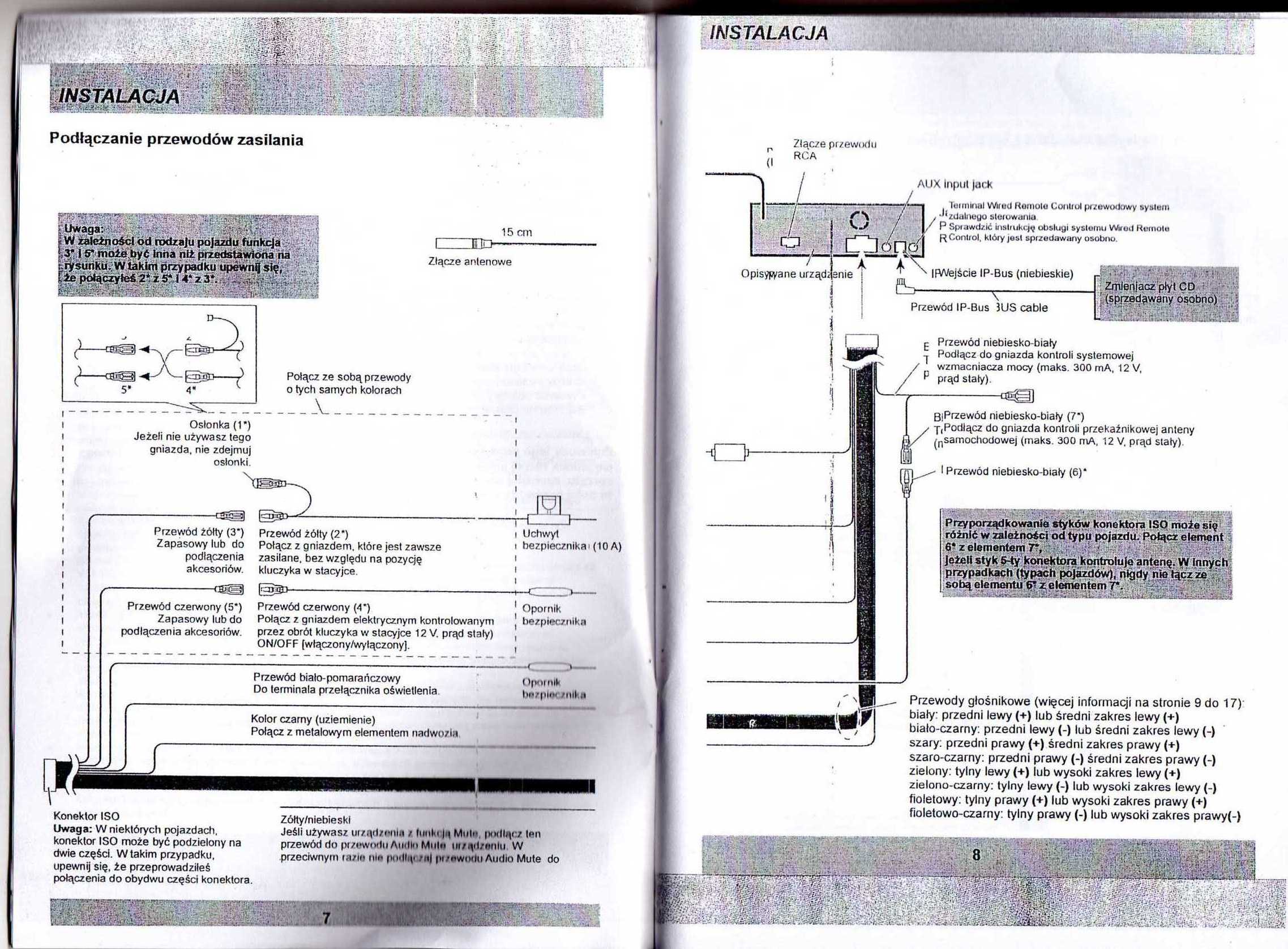

#1 4739572 26 Sty 2008 22:53 pawel1989bmw pawel1989bmw Poziom 10 #1 4739572 26 Sty 2008 22:53 mam problem z pioneerem bo muszę włączyć zapłon żeby radio włączyć! da się żeby można było bez zapłonu włączyć radio?
Pomocny post #2 4739822 27 Sty 2008 00:14 williams williams Poziom 30 Pomocny post? (+1) Pomocny post #2 4739822 27 Sty 2008 00:14 zewrzyj przewód ŻÓŁTY z CZERWONYM na stałe i będzie git.
#3 4740595 27 Sty 2008 12:13 pawel1989bmw pawel1989bmw Poziom 10 Autor tematu Pomocny post? (0) #3 4740595 27 Sty 2008 12:13 napewno?? nic się nie stanie?
Pomocny post #4 4740646 27 Sty 2008 12:25 williams williams Poziom 30 Pomocny post? (+1) Pomocny post #4 4740646 27 Sty 2008 12:25 żółty jest zasilanie na stałe, a czerwony masz po stacyjce. nic sie nie stanie jak je podłączysz razem. takie wsuwki są tam oryginalnie z kondonkami silikonowymi. str 7 załącznika Załączniki: img005.jpg Download (398.98 KB)
