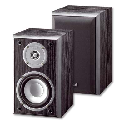

    Mam pytanie. Czy ktoś ma schemat do małej kolumny 2 drożnej? Coś w takim stylu jak to:
    schemat do kolumny 2 drożnej
  • #2 4740454
  • #3 4740620
    toma085
    Schemat czego zwrotnicy? Głośników? Przecież widzisz że są dwa głośniki wysoki i średnio-niski.

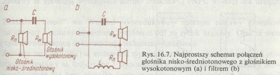

    W najprostszym rozwiązaniu wystarczy tylko jeden kondensator rzędu 1,5-3,3uF (bipolarny) przyłączony szeregowo z głośnikiem wysokotonowym. W innym rozwiązaniu dodatkowo w szereg z głośnikiem niskotonowym włączona jest cewka indukcyjna.
