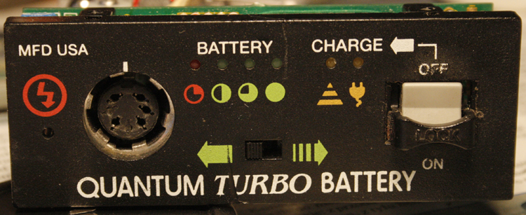

    Szanowni Państwo !
    Jestem od wielu lat posiadaczem zewnętrzej baterii Quantum Turbo Battery, po 7 latach umarł akumultor.
    Zdobyłem nowy i ... podłączyłem odwrotnie bieguny akumulatora (błagam bez uwag o moim idiotyźmie...jestem prostym fotografem :)
    W efekcie element wkazany na zdjęciach rozgrzał sie i słychać w nim próbę załączenia (chyba dżwięk przypomina stycznik) jednocześnie diody gasną i zapalają się)
    Symbol na płytce to strzałka załamana pod katem i napis CB (vide zdjęcie)
    Proszę o pomoc w naprawie.
    piotr(_at_)szufladafotografii.pl

    element na zdjęciach to najprawdopodobniej bezpiecznik termiczny (nadprądowy?). Jego stukanie jest skutkiem uszkodzenia - odwrotne zasilanie uszkodziły inne elementy lampy, które teraz powodują zwarcie i pobór dużego prądu, stąd reakcja zabezpieczenia.
    Moja rada to: oddaj ją (lampę) do naprawy. Uszkodzenie jest raczej zbyt poważne by poradził z nim sobie fotograf (nie ubliżając fotografom).
