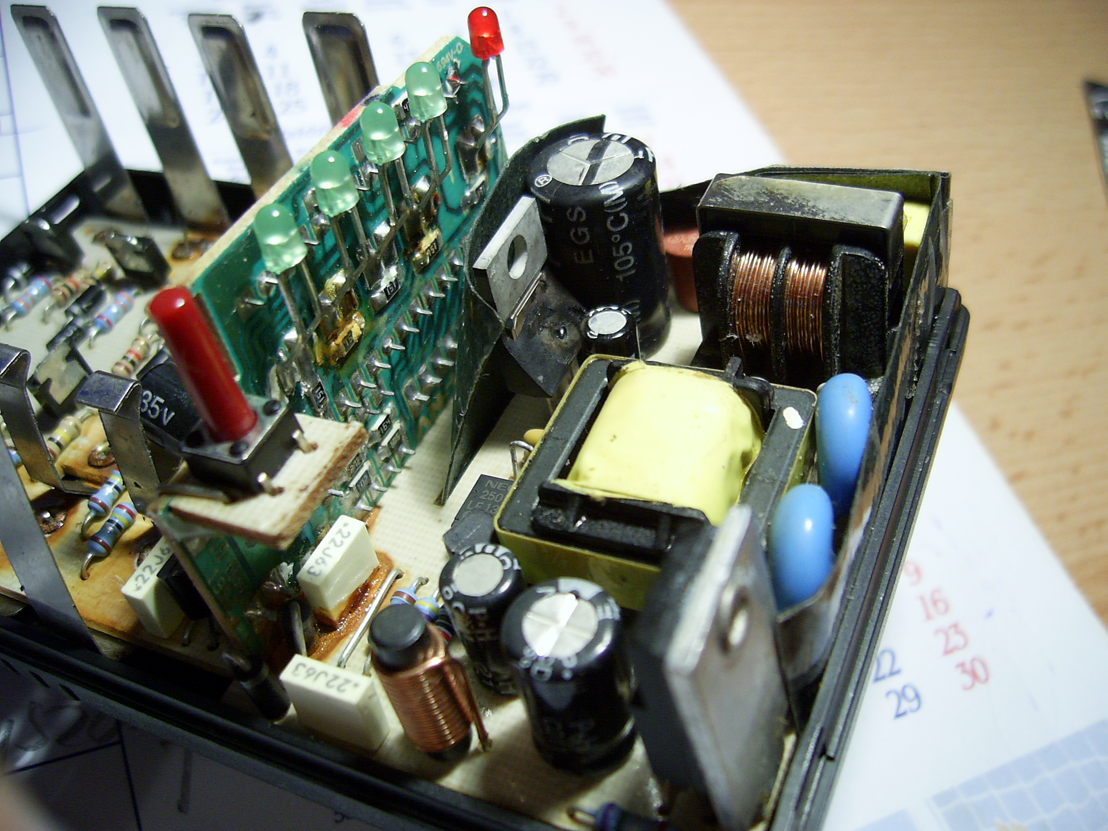

    Dorwałem w ręce ładowarkę ansmann powerline 4.
    Ładowarka nie ładuje. Po otworzeniu okazało sie że pękł układ TOP223Y. Na dole dodaje zdjęcia. Czy jeśli wymienie ten układ to będzie działało?? Dzięki z góry za pomoc.
    http://www.filefactory.com/file/2a3258/

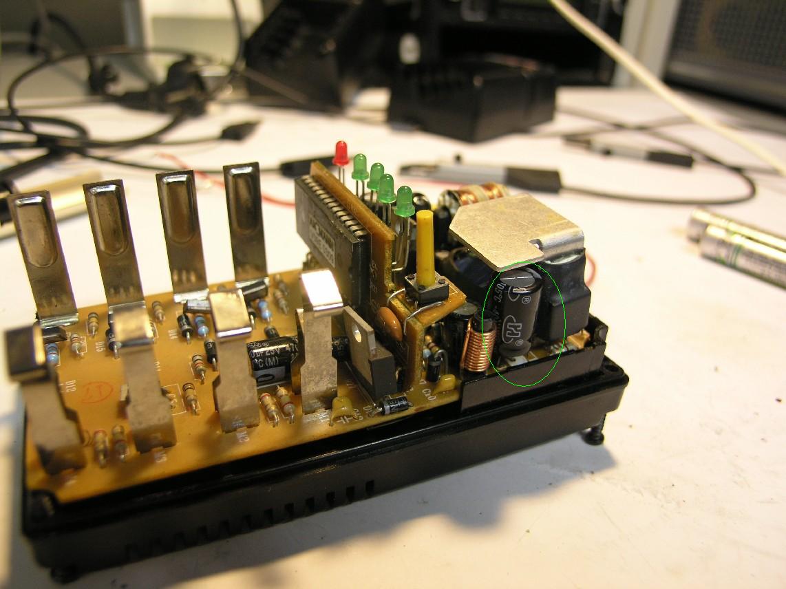

    właśnie udało mi się naprawić podobny model, przyczyną był padnięty elektrolit na wyjściu trafa 1000uF / 10V. Dałem na wszelki wypadek 16V. Załączam foty.
