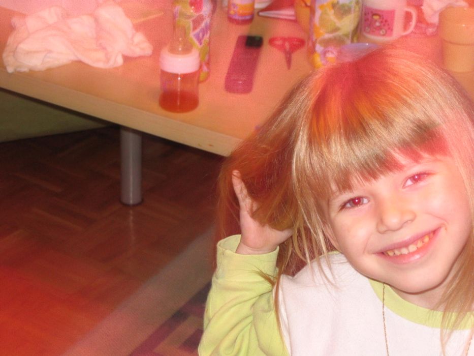

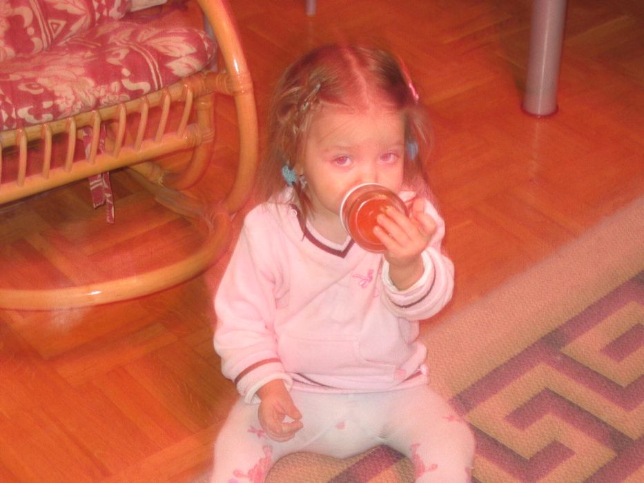

    Witam.Aparat Canon Power Shot A 80.Do tej pory działał bezawaryjnie,nie upadł.Od kilku dni zaczął sie dziwnie zachowywać.W trybie automatycznym i nie tylko zrobi 2,3 zdjęcia dobrze i przy nawet najmniejszym zbliżeniu zdjęcia wychodzą czerwone i czasami też rozmazane.Bez zbliżania zdjęcia wychodzą normalnie.Co się stało i czy można z tym coś zrobić?Canon A 80 czerwone zdjęcia na zoomie co się stało?Canon A 80 czerwone zdjęcia na zoomie co się stało?

    Czy to zaczerwienienie jest tylko z lampą. Zdjęcia rozmazane czy poruszone?
  • #5 4741980
    czarunio
    Bez lampy też zdjęcia wychodzą takie czerwone i takie ni to rozmazane ni to poruszone-po prostu brak ostrości.I jeszcze bez lampy to każde jest czerwone czy ze zbliżeniem czy bez.Z lampą to chociaż bez zbliżenia zdjęcia wychodzą normalne.
  • #6 4742037
    mk20
    Wyzeruj ustawienia aparatu. Sprawdź jak aparat oddaje pozostałe kolory. W przypadku obiektywu sprawnego prawdopodobnie uszkodzenie matrycy lub złe połączenie. Zadzwoń na Żytnią do centralnego serwisu Canona tel. 022 862 41 38 ul.Żytnia 15
    01-014 Warszawa .
  • #7 4746904
    gajmix
    Poziom 32  
    Wygląda to tak jak by przetwornik CCD łapał jakieś dodatkowe światło w trakcie wyzwalania migawki. W tej konstrukcji obiektywu zdarzają się takie nieszczelności, z tym że najczęściej winne jest światło lampy błyskowej, efekt występuje tylko w niektórych położeniach zooma. Spotkałem się już z taką usterką i efekt jest podobny do tego na załączonych zdjęciach, niestety jest to trudne do namierzenia.
