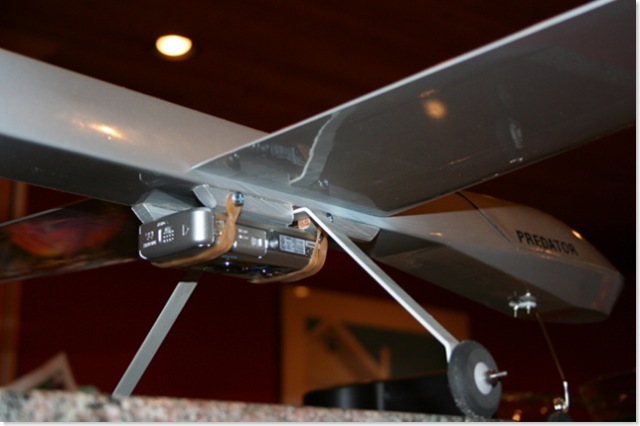

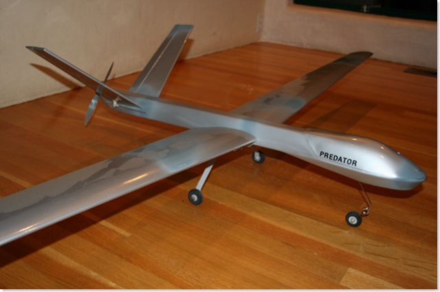

    Poniżej projekt Predatora. Jest on mniejszy od swojego pierwowzoru. Sama podstawa to niedrogi model firmy Nitro z silnikiem bezszczotkowym AXI 2208 ze zmodyfikowanym podwoziem.
    Predator nie jest jednak zwykłym modelem latającym, ale w pełni funkcjonalnym autonomicznym pojazdem latającym. Jest to typowy UAV (bezzałogowiec)
    Wyposażono go w aparat Pentax W30, ponieważ jest to jeden z mniejszych modeli. Zaprogramowany jest do robienia zdjęć w jednosekundowych odstępach czasu. Dzięki temu można zrobić wysokiej jakości mapę zbadanego obszaru.

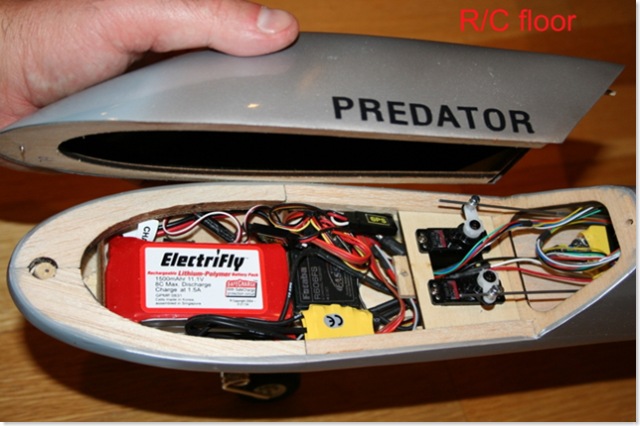

    Model sterowany jest przez UNAV Picopilot wyposażony w GPS. To czyni z niego pojazd w całości autonomiczny. Można zaprogramować w nim 20 lokacji, poprzez które ma wykonać lot. Po wykonaniu wszystkich powierzonych zadań wraca do punktu startu.
    Oczywiście Picopilot nie ma możliwości lądowania i startowania, operuje jedynie w poziomie. Do tego służy dodatkowy mechanizm R/C pozwalający ręcznie kierować pierwszą i ostatnią fazą lotu. Przełączanie pomiędzy oboma modułami odbywa się poprzez przełącznik chowania podwozia podwozia (samo podwozie nie jest chowanie).

    max14 <- ten aparat powoduje zwiększenie masy modelu ale jeśli silnik ma na tyle mocy żeby to uciągnąć to nie ma problemu. Aparat na gumkach jest ok w samym locie nie ma aż takich przyśpieszeń żeby wyleciał z takiego zamocowania, w modelach spalinowych nawet mocuje się skrzydła na gumki co ma dużą zaletę przy upadku bo wtedy bumy się zrywają nie uszkadzając zbytnio konstrukcji. Poza tym aparat "wisi" w środku ciężkości.

    Siemanko.Szanowny kolego nie podajesz osiągów swojego aparatu.Śledzę już trochę czasu rozwój ,,bezpilotowców''Z tego co się orientuję to start odbywa się z ,,ręki, albo katapulty''.Dlatego czy nie lepiej zrezygnować z podwozia stałego,na rzecz spadochronu który umożliwia awaryjne lądowanie aparatu w każdych warunkach[typu:brak miejsca lądowania,awaria zasilania,koniec pojemności aku].Dodany dodatkowo kanał wyzwalania spadochronu powoduje ,że w każdej chwili możemy nasze cudo sprowadzić na ziemię w wybranym przez nas miejscu.O naszą wygodę pracy też chyba chodzi.
