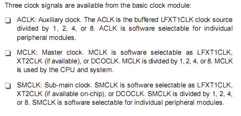

    Termostat na Atmega8: Jak mierzyć temperaturę bez czujnika?
    Czyli przykładowo mogę mieć dostępne:
    ACLK - 32kHz
    MCLK - 4MHz
    SMCLK - programowo przestrajalne DCO.
    A co do ceny to wynika ona z małej popularności, przykładowo MSP430F149 z TME jest za 60zł, ale na tej aukcji za 15zł.
