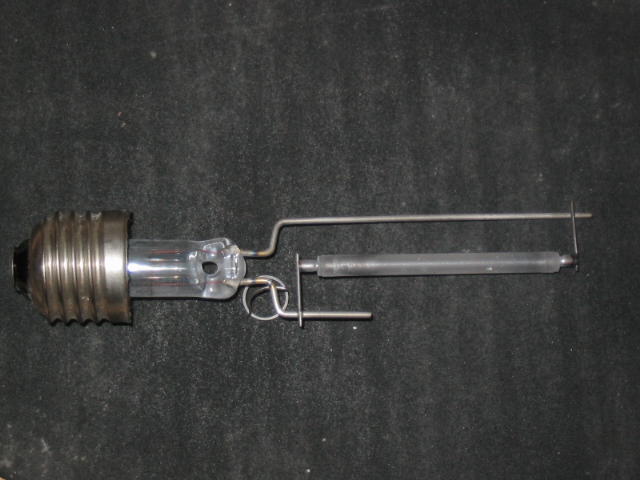

    bolek
    Poziom 35  
    też mam niby taką "sodówke" tylko że na bańce był luminoform. wewnatrz jażnika widać kropelke czegoś srebrnego- czyżby to rtęć?, w sodówce?. W związku z tym mam pytanie czy taka lampa emituje promieniowanie, dzięki któremu można naświetlić płytke z positiv'em?
    lampa mam moc 70W

    Telex
    125W ? To była rtęcówka - do prawidłowej pracy i zapłonu wystarczy tylko dławik. UZS250 - był kiedyś taki - ale to już historia. Tak samo jak Mesko - z tego co wiem to już wypadł z rynku opraw oświetlenia ulicznego i ogrodowego. A co do kompetencji wielu pracowników sklepów i hurtowni elektrycznych, to pozostawia wiele do życzenia - ale w końcu oni są od sprzedawania a nie projektowania, szukania zamienników, pisania kosztorysów, wycen i jeszcze podłącz panie łącznik - bo ja nie potrafię.
    Odnośnie zdjęcia powyżej jest to sodówka, chyba tak sądzę, choć nie mogę się doszukać blaszek stabilizujących pracę lampy.
