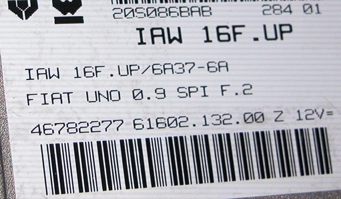

    Witam. Z dostępnego tutaj dokumentacji tj. schematy i informacje użytkowników złożyłem moduł diagnostyczny EUROSCAN, który łączy się z komputerem za pomocą oprogramowania VISA 1.84. Chciałem go skomunikować z FIATEM UNO 899ccm. z 2002r Wiem że w programie nie ma takiej wersji silnika ale znajomy mechanik łączył się swoim modułem i oprogramowaniem jakiś czas temu jako CC 903 KAT komputer komunikował się z komputerem. Model ECU w moim samochodzie to : iaw up 6a/37 - 6a jeżeli to coś pomoże to po podłączeniu modułu i włączeniu wersji silnika wyświetla się okno” NO ECU RESPONSE, TRY AGAIN?”
    Jakieś porady w związku z tym? Diody nie świecą po podłączeniu komputera samochodowego z modułem i komputerem samochodowym. Tylko przez jakiś czas mrugają aby po chwili całkiem zgasnąć.

    witam fiat uno 889ccm jest rodzimej produkcji zakupiony w polskim salonie z silnikiem od seicento takie tam motory wstawiali ktoś na forum pisał ze komunikował fiata CINQUECENTO cc903 kat Euroscan komunikował się bez
    problemu u mNie komunikat jest taki po wybraniu kodów błędów i połączeniu zapłonu pojawia się komunikat Different ISO code i po zatwierdzeniu pojawia się komunikat NO ECU RESPONSE, TRY AGAIN? prosiłbym jakieś sugestie?
